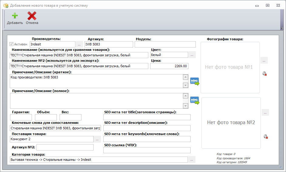

Sancho.smadshop
УМКА:
СРИПП:

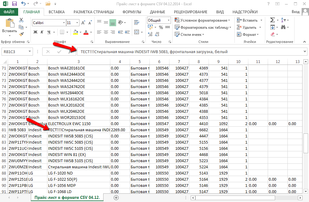

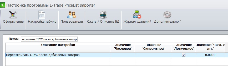

Sancho.smadshop
Настройки:
CSV:

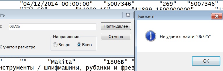

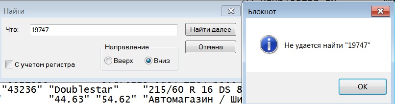

Re: Ручное добавление товара в СТУС
Добавлено: 04 дек 2014 21:28
Sancho.smadshop
Очень интересно какую настройку обходит "пакетная обработка" что товар попадает в CSV, а при ручном добавлении его нет..
