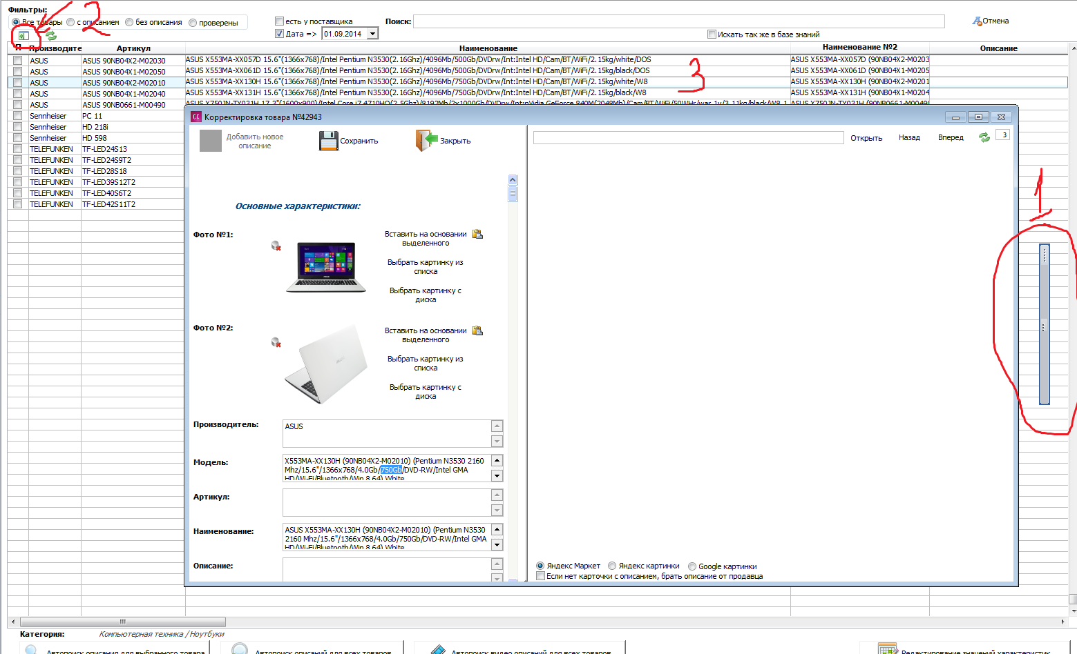

При поиске описания что делаю постоянно (и раньше тоже делал):
а) Ищу товар в основном через "найти на яндекс.маркете"
б) при поиске описания с маркета/при корректировке товара двойным щелчком уменьшаю размер формы поиска товара/корректировки товара не на весь экран, дабы видеть, что написано на заднем плане в поле "наименование"
в) Если есть ноутбуки или иной товар с длинным наименованием
1. Отцепляю навигационную панель от левого края и оттягиваю как можно дальше вправо (как на скрине), дабы будучи неприкрепленной к левому краю - не съедала рабочее пространство, и не приходилось после каждого описания товара снова выполнять 2 пункт:
2. Раскрываю левую панель товаров в СТУС на всю рабочую область, дабы увеличить рабочее пространство, чтобы поместились все характеристики ноутбука, перечисленные в наименовании СТУС
3. Двойным щелчком растягиваю поле "наименование" по длине самого длинного наименования, дабы вся информация находилась на виду, если еще открыта форма наименования товара
- цифрами указаны пункты из списка действий, который оставил в сообщении
- Работа в СС.png (120.52 КБ) 9126 просмотров
