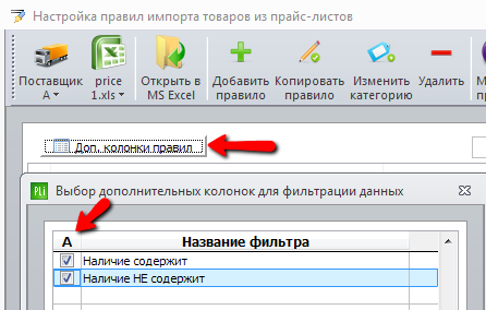

В настройках определения наличия поставить импорт только тех товаров, которые есть в наличие, а БУ товары определять как товары не имеющие наличие.
Либо использовать в правилах импорта колонку "Наличие содержит" и/или "наличие НЕ содержит".

т.е. нужно смотреть колонку G (RF) что бы там не было значения "ДА", и потом что бы товар ещё был в наличии в колонке J "Доступность" со знаком #
Использовать колонку "описание не содержит" при составлении правил импорта и туда импортировать признак "ДА".
