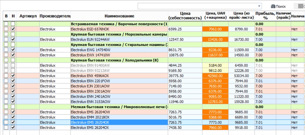

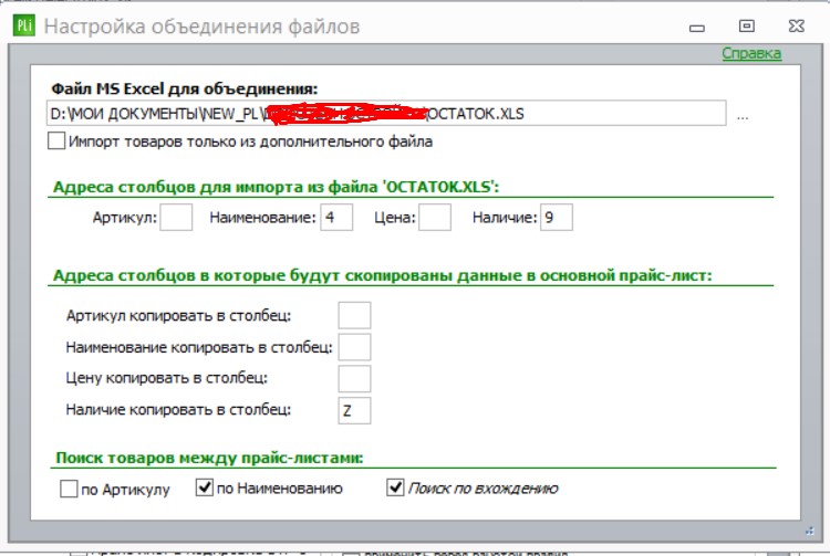

Добрый день, подскажите, что я делаю не правильно? Есть два прайса, один с ассортиментом, второй с наличием.
Настройки следующие:
На выходе все товары со статусом "Нет в наличии"
Пробовал делать поиск товаров между прайс-листами только по вхождению - не помогает.

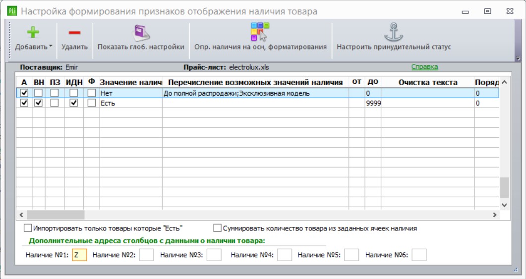

Небольшое уточнение, тут даже без объединения файлов все идет со статусом "Нет", похоже где-то проблема в определении наличия.
Там где в основном прайсе что-то прописано для наличия (До полной распродажи или эксклюзивная модель) - значит товар недоступен.
Если в наличии ничего не указано - значит товар доступен.

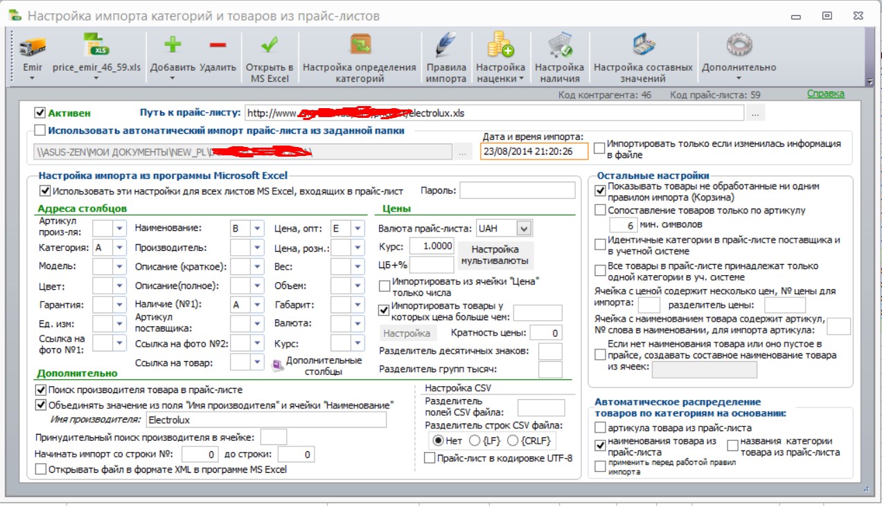

Вы копируете наличие в колонку Z, но при этом по какой то причине указали колонку А для определения наличия в настройках импорта прайс-листа.
