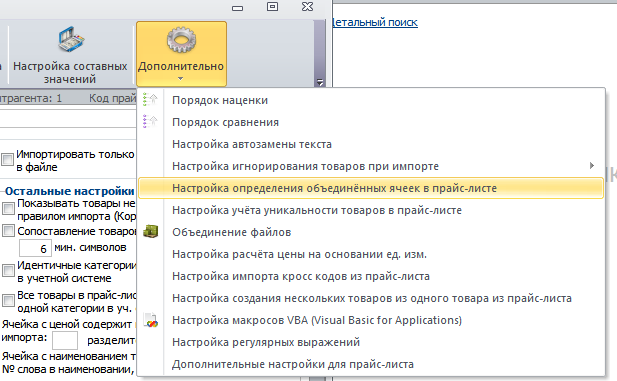

Подскажите, возможно ли загрузить такой прайс корректно?
С текущими настроками загружает только товар с данными верхней строки (строка 2, 11 и тд) - 32 из 279 товаров.
Re: Помогите с настройкой
Добавлено: 19 июн 2014 16:23
Возможно, нужно использовать дополнительную настройку программы и указывать, что в прайс-листе есть объединенные ячейки.

Указал столбец (B) Наименование. Это не помогло.

Скорее всего не только наименование объединенные столбцы имеет, но и цена.

e-special писал(а):Скорее всего не только наименование объединенные столбцы имеет, но и цена.
Спасибо.
Не обратил внимания на цену и производителя.
Так же проблема была с самим прайсом - часть ячеек не была объединена, т.е. название было пустым.

Подскажите как задать распознавание объединения ячеек для доп.столбцов ?
В столбце Название (B) объединенные ячейки, в них есть размеры (600x510x217). регулярным выражением вывожу в отдельный столбец -> значение соответствует только одному товару.
Добавлено: 20 июн 2014 15:25
Нет такой возможности.
