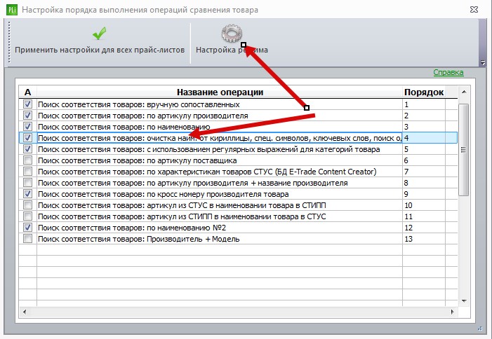

Можно "очистку кириллицы" отделить от "очистки спецсимволов"? Все отлично, но когда прайс листы на десятки тысяч товаров, то при данной настройке неверно сопоставляется много товара. Приходится сопоставлять вручную (это очень долго). Было бы очень хорошо поставить отдельно:
1. Поиск соответствия товаров: очистка наим. от кириллицы
2. Поиск соответствия товаров: очистка наим. от спец. символов, ключевых слов... и т.д.

Гораздо лучше было бы эту очистку доработать.
Для доработки нужно всего-лишь реализовать давно запланированную настройку
А то кнопка есть, а при нажатии выдает сообщение, что данная возможность находится в разработке.
Причем в разработке эта возможность уже как минимум 2 года :-)
А нужно то всего добавить возможность редактировать регулярное выражение для символов от которых нужно очистить наименование и написать в справке несколько примеров как им пользоваться.

Вы говорите о доработке которая не реализована в течений 2х лет, как минимум было бы очень хорошо, если реализуется то что я просил. Уверен что не только я сталкивался с ошибочным сопоставлением из-за того что нельзя отключить очистку кириллицы и оставить все остальные пункты для очистки. Да, было бы отлично если доработают то что Вы говорите.. Поймите меня правильно, полной доработки можно ждать еще 2 года...

Эту систему действительно, в большинстве случаев надо отключать, т.к начинаются склеиватся такие товары как принтер и какойто поддон или ролик к принтеру. Или же телефон и чехол к такому телефону.. Но отключив эту функцию лишаемся также очистки от ключевых слов, что используется довольно часто.
