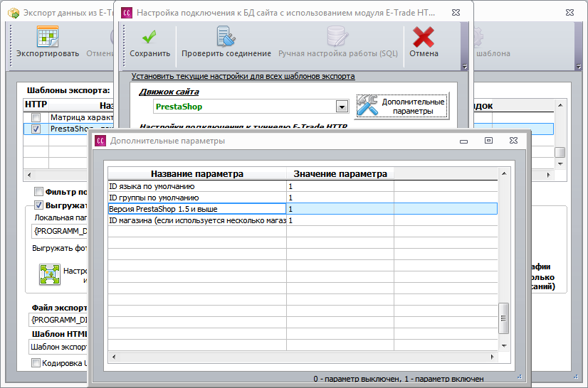

Теперь ещё есть проблема, похоже закачка идёт на старую версию престашопа, где нет одной таблицы ps_feature_shop и каждый раз выдаёт ошибку, что нет этой таблицы. Соответственно не обновляются данные и url. То есть картинки закачались но информация не обновилась в БД и картинки не отображаются. Можно где то в E-trade настроить на какую версию presta-shop требуется выгружать данные?
То есть там у http туннеля есть настройка подключения к БД - как там поставить нужный движок сайта?
Если у Вас версия движка Выше чем 1,5 nulf в этой настройке должна стоят "1"
erid
Сообщения: 31
Зарегистрирован: 14 апр 2014 11:27
1 в дополнительных параметрах нет этой опции. Вместо неё опция:
"создавать на сайте отдельные директории для хранения файлов фото товаров (по категориям)".
Есть способ как то добавить нужную опцию в этот список?
2 Версия prestashop не выше, а наоборот ниже - 1.4.2.
Скорей всего вы выбрали движок OpenCart в настройках, вместо PrestaShop.
erid
Сообщения: 31
Вот, без предположений, в точности то, что выбрано.
Попробуйте создать новый шаблон для Вашего движка.
