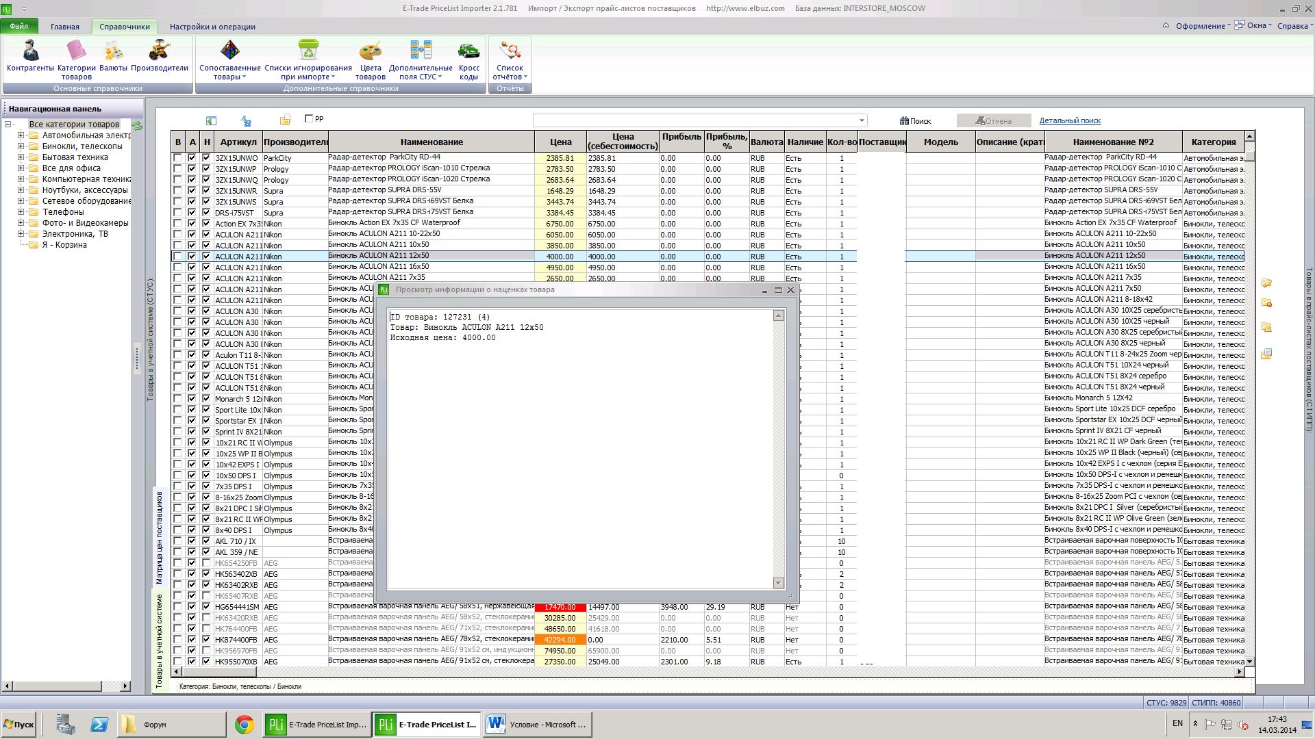

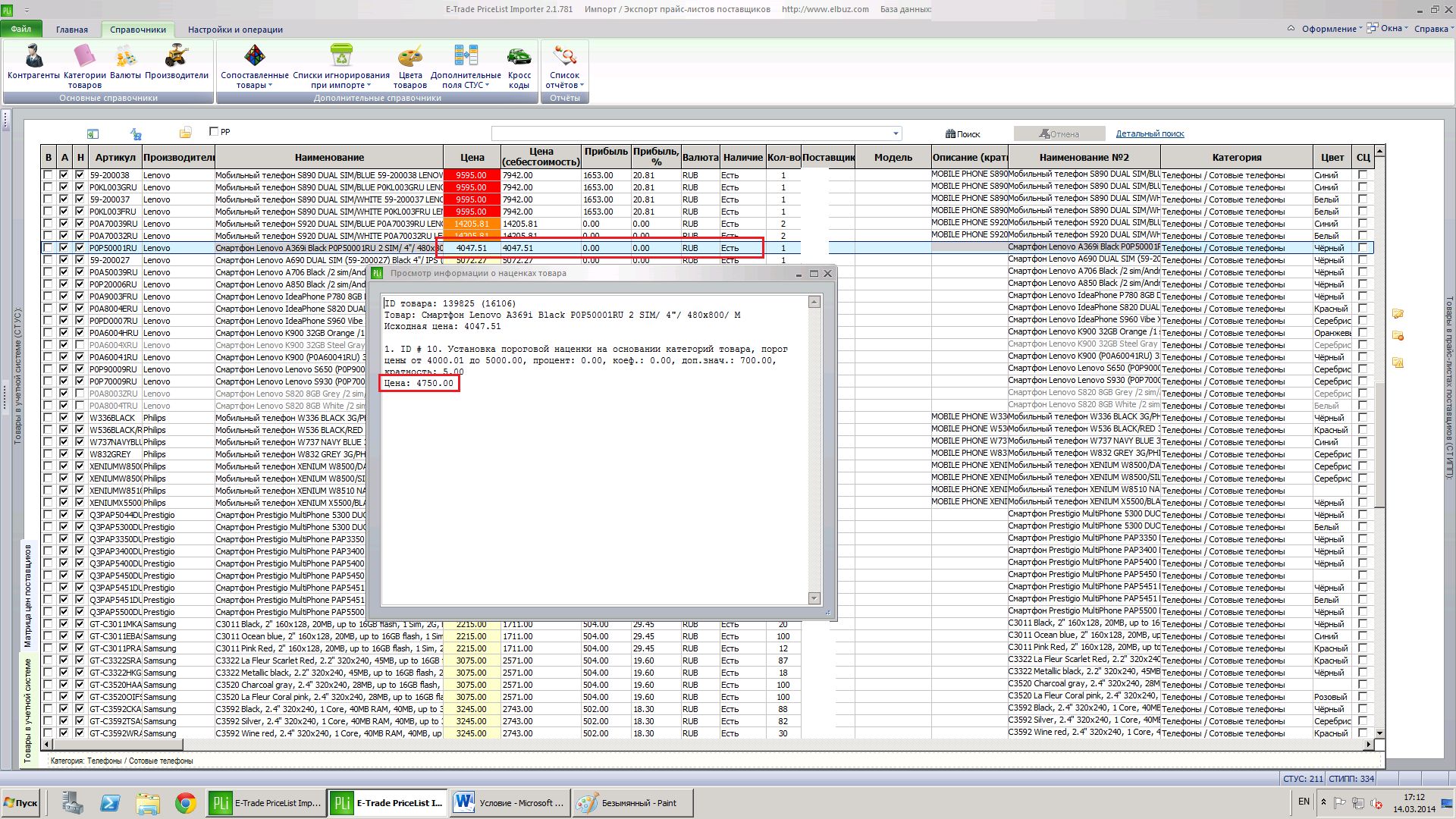

 часть товара правилами обрабатывается, но цена с наценкой в колонке «Цена» в СТУС не появляется, а остается цена из прайса (и в колонке «Прибыль» остается 0);
Ошибка в ячейке Цена Прибыль
Ошибка в ячейке Цена Прибыль.jpg (594.65 КБ) 2576 просмотров

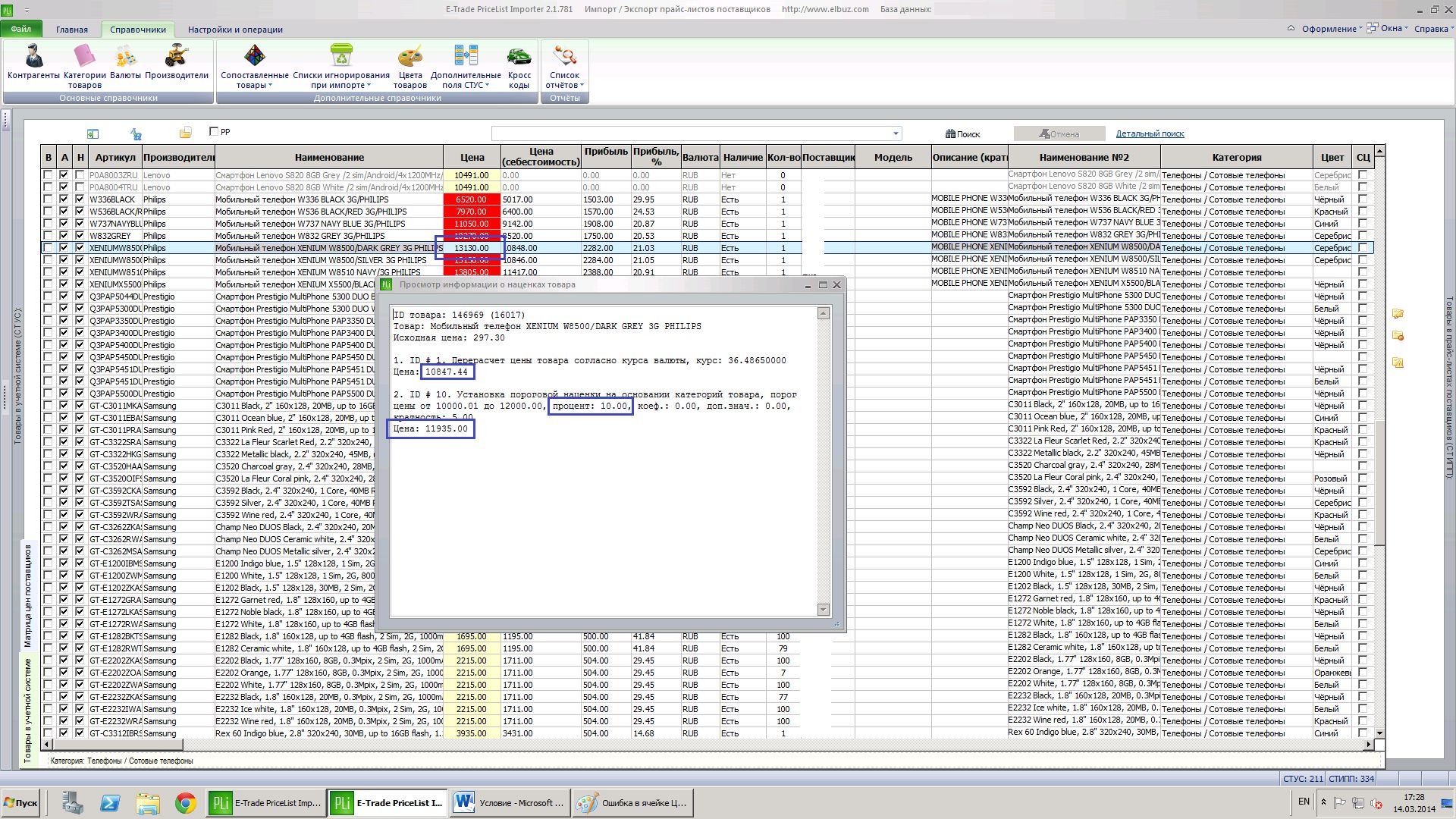

 части товара присваивается наценка не из таблицы пороговой наценки, а взятая «из воздуха».
Наценка из воздуха
Наценка из воздуха
Наценка из воздуха.jpg (597.48 КБ) 2576 просмотров
Для проверки корректности работы модуля наценки решил упростить задачу:
 В PLI создал новую базу TEST
 В тестовой базе создал единственную товарную категорию
 на единственную товарную категорию в справочнике «Категории товаров» установил пороговую наценку
 в порядок наценки включил только следующие галки:
- Перерасчет цен товара согласно курса из справочника валют;
- Установка пороговой наценки на основании категории товара: Процент+Коэффициент+Значение;
- Установка наценки на основании статусов наличия.
 создал новый прайс поставщика «Прайс для теста» (копия прайса одного из поставщиков)
 в указанном прайсе удалил все товары, кроме 13 позиций фотоаппаратов
 в PLI создал нового единственного поставщика «ТЕСТ» с добавлением созданного прайса из 13 позиций
Прайс для тестовой базы
Прайс для тестовой базы.jpg (514.82 КБ) 2576 просмотров
 произвел импорт прайса в PLI согласно установленным при привязке правилам импорта
 полученные в PLI 13 моделей фотоаппаратов добавил из прайс-листа в СТУС в единственную товарную категорию
 очистил список товаров в СТИПП
 произвел пакетную обработку

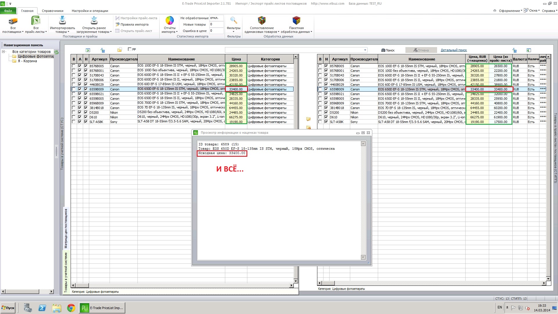

Результат – один из 13 товаров не обработан ни каким правилом наценки.
Ошибка в наценке ТЕСТ
Ошибка в обработке наценки ТЕСТ.jpg (578.5 КБ) 2576 просмотров
Танцы с бубнами вокруг остальных настроек как в программе, так и в форматировании ячеек в файле Excel ни к чему ни привели.
Что я делаю не так? Или это все-таки баг программы? Или придется ценообразовываться во внешнем инструменте?

Yuris
Сообщения: 3
Зарегистрирован: 13 мар 2014 12:06
1) Следите ,пожалуйста, за разделом форума, где размещаете тему. Тема перенесена.
Приношу свои извинения - был не внимателен.
Видимо имеет смысл сначала разобрать тестовый пример. В рабочей базе из-за большого объема данных слишком много мест потенциальной ошибки.
2) Наценка применяется в списке товаров из прайс-листов поставщиков (СТИПП), Вы предоставили скриншоты из списка товаров в учетной системе (СТУС).
Мне это известно - на скриншоте тестового примера присутствуют данные СТУС и СТИПП.
На всякий случай дублирую.
Ошибка в обработке наценки тестовый пример
Ошибка в обработке наценки ТЕСТ.jpg (578.5 КБ) 2572 просмотра
3) Проимпортируйте прайс-лист, проверьте цены в списке товаров из прайс-листов поставщиков (СТИПП).
Так и делаю.

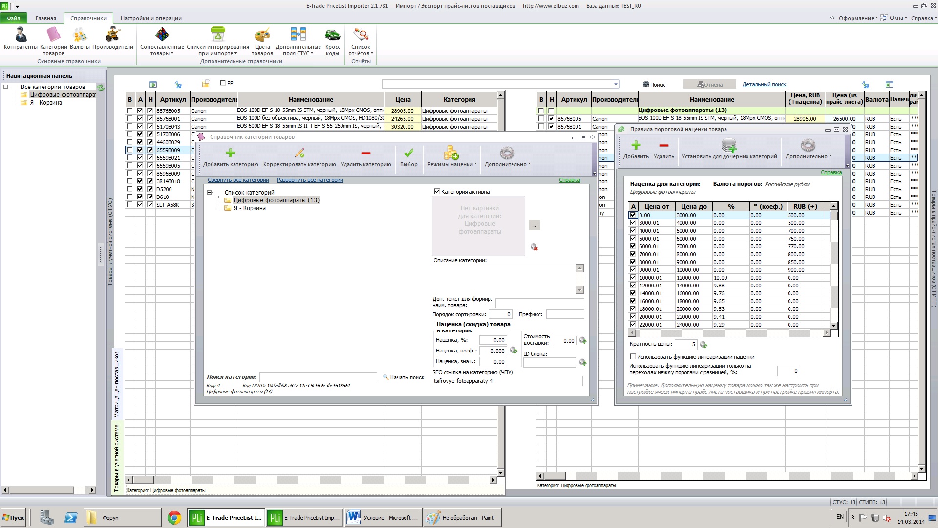

4) Проверьте в какой категории находится товар, и настроена ли для этой категории наценка.
Специально обратил Ваше внимание, что создал всего одну категорию, на которую сделал наценку.
Пороговая наценка в тестовом примере
Пороговая наценка база ТЕСТ.jpg (585.19 КБ) 2572 просмотра
5) После того, как цена в списке товаров из прайс-листов поставщиков (СТИПП) будет верная, для обновления данных в поле Цена в списке товаров в учетной системе (СТУС) на основании списка товаров из прайс-листов поставщиков (СТИПП) необходимо выполнить пакетную обработку данных, после сопоставления всех необходимых товаров.
Именно так все и сделано!
6) Так же стоит проверить, чтобы не импортировалась цена в поле РОЗН в настроцках импорта прайс-листа, в противном случае наценки не будут применены.

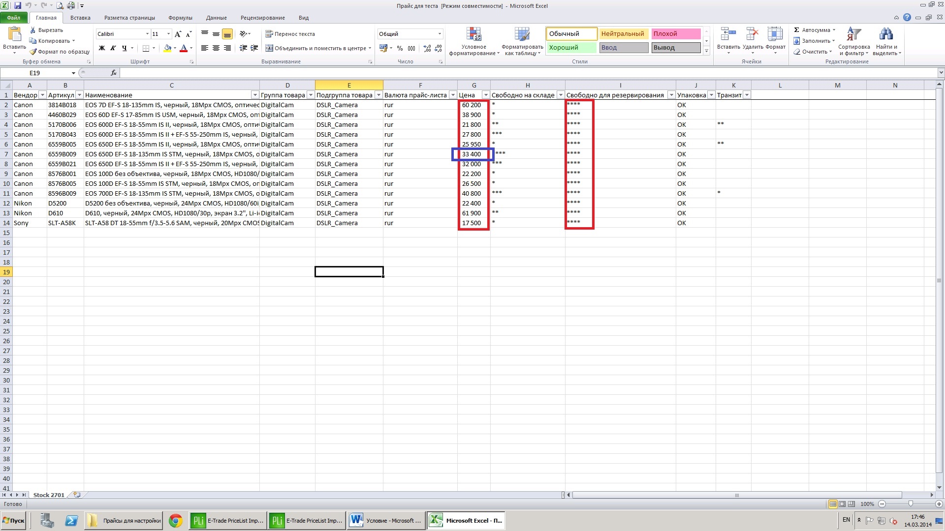

Вот тестовый прайс:
Прайс для тестового примера
Прайс для тестовой базы.jpg (514.82 КБ) 2572 просмотра

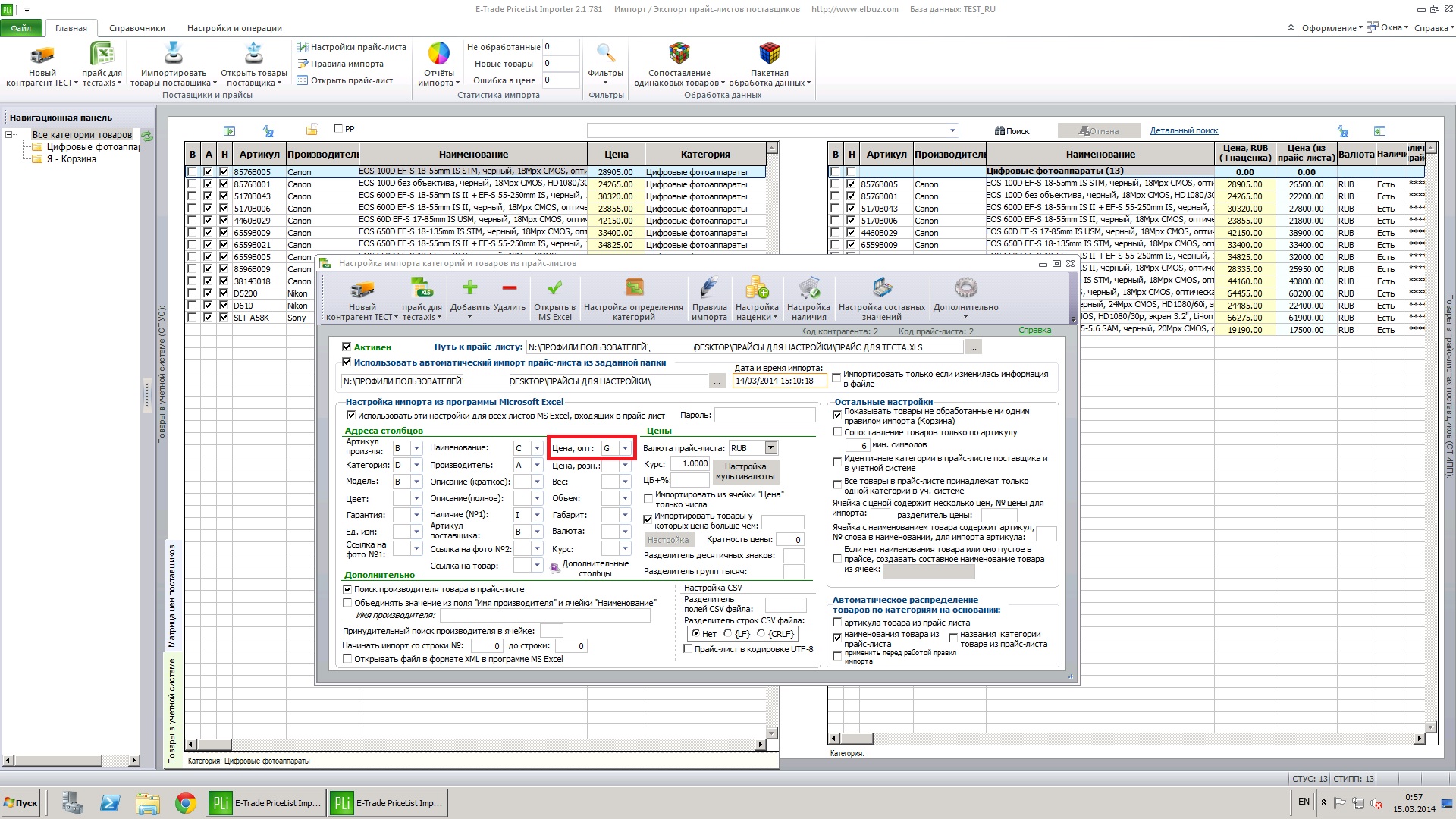

А вот правила импорта:
Настройка импорта тестового прайса
Настройка импорта ТЕСТ.jpg (741.01 КБ) 2572 просмотра
Проблема в том, что выполнив все процедуры привязки, импорта и пакетной обработки на 12 из 13 единиц товара наценка применяется корректно, а на одну единицу товара из этого-же прайса не применяется совсем.
Т.е. одна единица товара на выходе готова к выгрузке на сайт по закупочной цене.
В скриншоте прайса эта цена выделена синим.
На скриншотах не виден СТИПП. На сркиншотах не видна пороговая наценка. Возможно проблема именно в пороге. Проверьте есть ли порог под которых должна попадать цена 33400.
