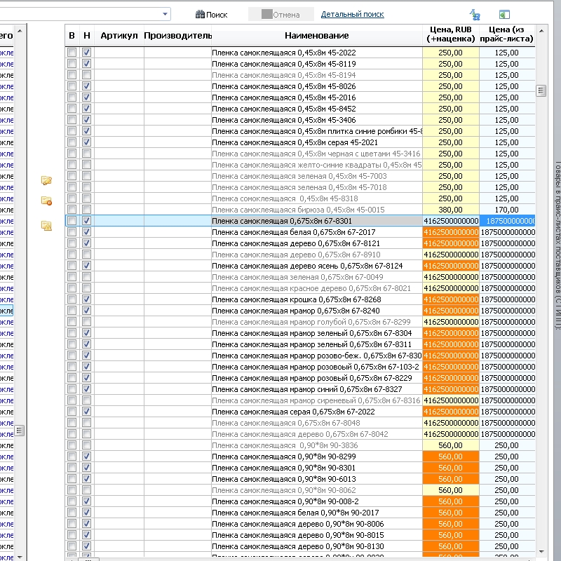

Почему-то при импорте прайс-листа поставщика у некоторых товаров цена считывается некорректно.
К примеру, в случае со скриншота цена в прайсе поставщика 187,5, а при импорте она же превращается в 1875000000000,00.
Цены в прайс-листе поставщика не корректировались вручную.
Пока печатал это сообщение, обратил внимание, что это происходит с товарами, у которых цена не ровная в рублях, есть цифры после запятой.
Подскажите, с чем это может быть связано? Где нужно поставить галочку?

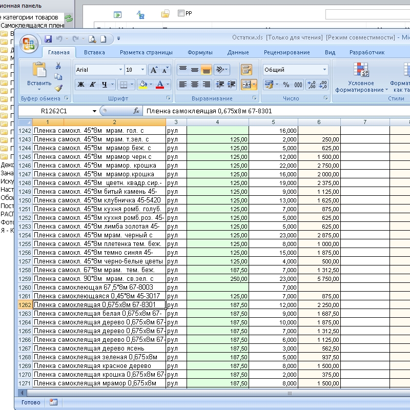

Нажимаем перейти к этому товару в прайс-листе и видим нормальную цену

Проблем решена. В глобальных настройках я с самого начала настроил, что разделитель целых и дробных чисел является запятая, т.к. в прайсе запятые. Потом попробовал поменять на точку и цены стали отображаться нормально. Спасибо вам за вашу программу и документацию! Все настроил, теперь у меня в интернет-магазин на битриксе выгружается цена и точное количество товара со склада поставщика и своего собственного склада, который я также завел как поставщика.
