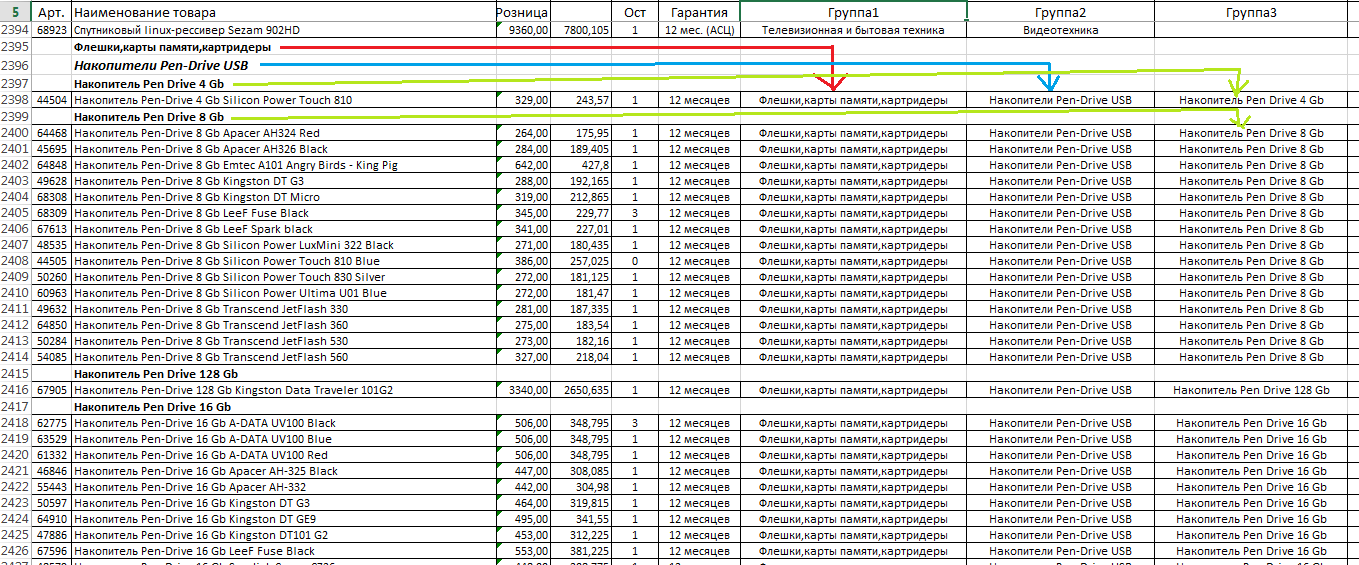

Возникла проблема с прайс-листом. При импорте игнорируется последняя в прайс-листе группа, а соответственно и товар.
Структура гибридная, то есть иерархия групп имеет как горизонтальную структуру, так и вертикальную. Листы excel с первого по третий - пустые, четвертый - с товаром. Настройки проведены для 4 листа.
Уровень группы/подгруппы не имеет разницы в форматировании. Вид примерно следующий:
артикул | наименование | цена, руб | остаток | группа1 | группа2 | группа3 | группа4 | группа5 |

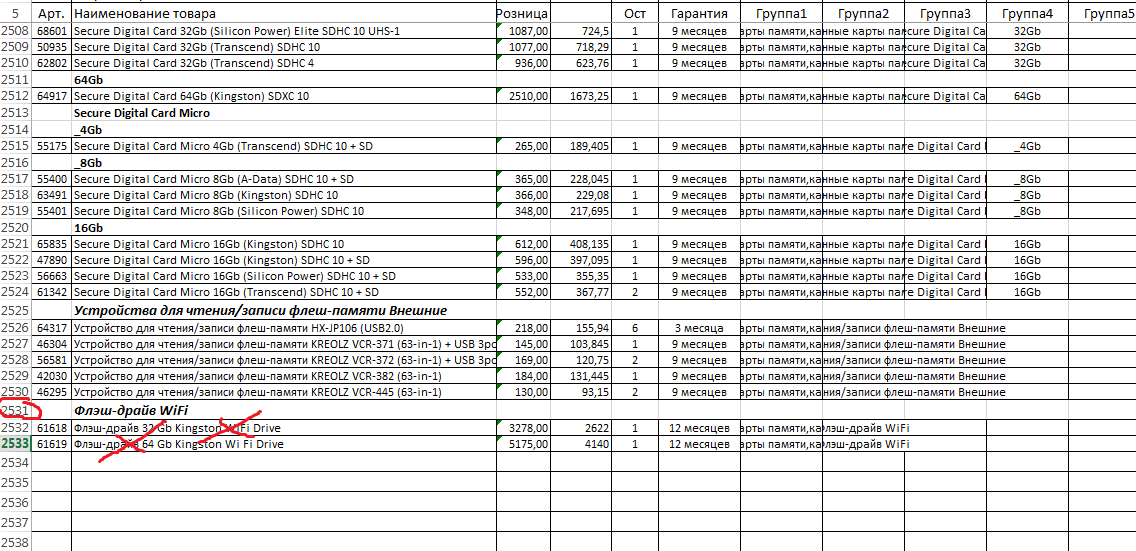

В общем, все работает, только товары из последней группы не воспринимаются
К примеру, в прайс-листе 2533 строк. В последней группе 2 товара (строки 2532 и 2533). Название последней группы находится в 2531 строке Excel.

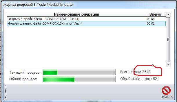

В общей сумме в прайс-листе 2533 строк, а в процессе импорта пишет, что после открытия файла - импорт 2531 строк. То есть, определение находит наименование последней группы, где цена=пустое, а товары из последней группы уже не считывает...
Добавлю скриншот последних позиций

Такого понятия о структуре до сегодняшняя дня не было. На Вашем скриншоте этого так же не видно.SileoPutmos писал(а):Структура гибридная, то есть иерархия групп имеет как горизонтальную структуру, так и вертикальную. Листы excel с первого по третий - пустые, четвертый - с товаром. Настройки проведены для 4 листа.

Правила игнорирования проверил в первую очередь, более того - шеф в свое время настойчиво требовал, чтобы я завел эти товары в 1С, но тогда у прайса не было разбиения по категориям - только товары. Работать было неудобно, получил новый вид прайса - с категориями, и после того как появились группы и подгруппы, стал теряться товар. И только принадлежащий последней группе. А насчет иерархии: она просто дублируется, представляется двумя вариантами. Я обозвал это гибридным вариантом)))
Сделал еще несколько скриншотов - один показывает, как можно проследить иерархию, два других - для отображения проблемы.
После обновления прайса в нем стало 2515 строк
- Последняя строка в прайсе - 2515
- screen3.png (5.36 КБ) 2376 просмотров
- однако считывается и импортируется 2513, даже если выставлю - начинать со строки 1 до 10.000
- screen2.png (37.55 КБ) 2376 просмотров
- А это - скриншот прайса, для объяснения - как прослеживается дерево иерархии. Из скриншота видно - иерархия дублируется для двух разных типов представления
- screen1.png (108.57 КБ) 2376 просмотров
