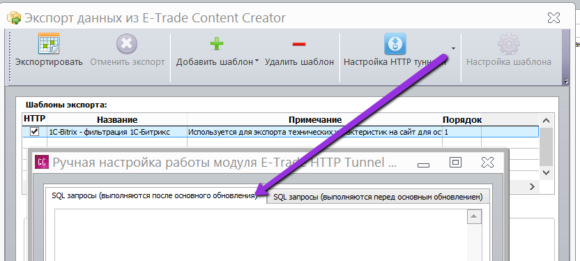

Подскажите, пожалуйста, как правильно добавить SQL запрос, чтобы он выполнялся сразу после экспорта? По-моему, раньше можно было добавлять SQL-запросы в окне настроек экспорта, но сейчас я проверил, и оказалось, что кнопка "Ручная настройка работы (SQL)" активна, только есть выбрать "Заказной движок".
Получается, что нужно создать отдельный шаблон экспорта с типом "Заказной движок", указать запрос там и запускать вместе с основным шаблоном экспорта? Или есть способ проще?
