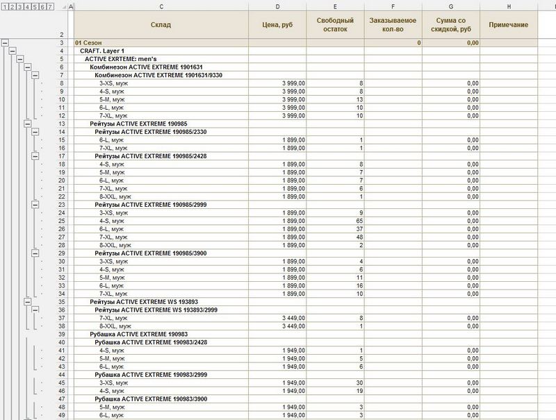

Прикладываю прайс-лист самого сложного поставщика, просьба сделать импорт (http://elbuz.com/nashi-uslugi/nastroyka ... lista.html).
Исходный файл выглядит так:
Прайс поставщика
Прайс поставщика

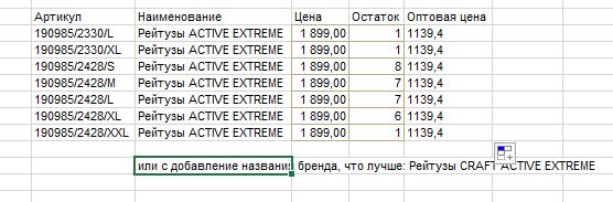

Возможно ли его преобразовать вот в это (на примере 13-22 строчек - учитывая, что как-то надо разобрать артикул, название, пустой раздел оптовой цены(фиксированная величина):
результат обработки
результат обработки
Если это всё реально в Вашей программе и Вы сможете сделать этот импорт, то сразу бегу покупать программу :). Заранее спасибо.

Какие трудности возникли при загрузке данного прайс-листа?
Данный прайс-лист имеет вертикальную структуру.
Рекомендованный вариант настройки Вариант 4 или Вариант 5.
Какие настройки выполнены у Вас для импорта данных из прайс-листа?
Snegniy писал(а):Исходный файл выглядит так:
К сожалению, артикул из названия категории "вырезать" невозможно.
Snegniy писал(а):Если это всё реально в Вашей программе и Вы сможете сделать этот импорт, то сразу бегу покупать программу :). Заранее спасибо.
Реально, но не все, к сожалению.

Вопрос тогда такой:
В системе advantshop
у меня есть товар "Футболка"
У футболки есть подвиды: размеры и цвета, которые отображаются в итоговом артикуле товара: "основной артикул/код цвета/код размера", например 170010/1999/XS. Т.е. грубо говоря каждый цвет и размер - это отдельный товар в системе.
Формат файла от поставщика изменить невозможно.
Первоочередная и главная задача - обновление остатков товара, все остальное вторично.
Возможно ли на основе данного прайса как-либо еще организовать синхронизацию с подобным артикулом?

Все, что к сожалению решить нельзя непосредственно с помощью PLI, к радости можно решить с помощью VBA макроса, который подключается в PLI к прайсу и делает невозможное возможным :-)
Но к сожалению есть одна трудность - нужно знать VBA, или иметь желание узнать.

Если не сложно - напишите пожалуйста, что я должен включить в ТЗ для исполнителя чтобы этот макрос работал в PLI. Или если он будет работать в обычном экселе то и в программе будет и ничего дополнительно для этого не нужно?
Re: Настройка прайса и вопросы по программе
Добавлено: 31 май 2013 11:03
Ixenon
Вот в этой теме есть пример макроса.
http://forum.elbuz.com/viewtopic.php?f=15&t=6261
можно скачать macros_4.rar
в этом макросе оставляем все, что выше комментария ' Корректируем и ниже комментария ' Сохраняем данные в новом файле из буфера обмена
в месте между этими комментариями располагаем основной код обрабатывающий прайс.
