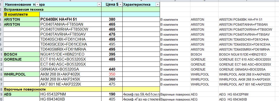

В общем я его в файл сохранил, заархивировал и к этому сообщению прикрепил. Чтобы этот макрос использовать этот архив нужно сохранить на свой комп, распаковать файл с макросом(например в туже папку в которой прайс лежит), зайти в настройку прайс-листа, в меню выбрать пункт "дополнительно -> НАстройка макросов VBA", указать путь к файлу с макросом и нажать на кнопочку проверить макрос на прайс-листе.
Результат должен быть примерно таким:
- 10.jpg (156.08 КБ) 6256 просмотров
Если все получилось, то можно программе указать столбцы для категории - 5, для производителя - 6, для наименования - 7. В общем тут дальше по желанию, как надо так и настроить импорт, поиск производителя и определение категорий.
