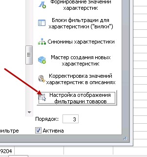

Здравствуйте. Прошу добавить в Справочник категорий и хар-тик, в пункт - "Настройка отображения фильтрации товаров" возможность сортировки характеристик в CC, для того что бы можно было видеть и представлять как будет выглядеть порядок характеристик на сайте т.к. текущая система установки порядка отображения хар-тик на сайте очень неудобна...
- 11111.jpg (28.66 КБ) 6642 просмотра
- 2222.jpg (90.86 КБ) 6642 просмотра
Можете ли реализовать такую функцию?
Добавим сортировку при клике по заголовку "Порядок" и "Наименование характеристики", ожидайте.

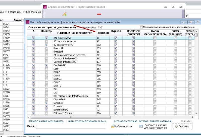

Подскжите, будет ли добавлена возможность редактрирования сортировки значений характеристик в фильтрах?
оно на сколько я знаю взаимосвязано
никак не связаны. это разные вещи.BoBaNNNN писал(а):оно на сколько я знаю взаимосвязано
Например:
Есть характеристика "Производитель". У нее можно изменить порядок сортировка, просто поменяв номер сортировки. Таким образом на сайте фильтр "производитель может быть:
Сверху, снизу, в любом месте как вы захотите, указав для этого нужный номер.
Так же, в производителе есть уже значения характеристик: Ariston, Sony, BBK. Toshiba, Daewoo и т.д.
Вот у этих самых значений как раз нет возможности редактировать порядок (номер) сортировки.
И зачасту у нас на сайте получается, то нажав на фильтр "Производитель" открывается список значений, которые идут в произвольном порядке.
Например:
BBK
Toshiba
Sony
Ariston
Panasonic
BOsh
То есть, не по алфавиту.
А так значений у некоторых категорий бывает порядка 20-30. Таким образом, клиент, зайдя на сайт просто теряется, когда пытается отсортировать например по производителю, потому что он просто не можем среди данного списка найти нужный.
При экспорте на сайт из СС применяется сортировка по алфавиту по умолчанию, поэтому вы должны видеть такой список:
Ariston
BBK
BOsh
Panasonic
Sony
Toshiba
Однако зачастую это не так.TechAdmin писал(а):При экспорте на сайт из СС применяется сортировка по алфавиту по умолчанию, поэтому вы должны видеть такой список:Код: Выделить всё
Ariston BBK BOsh Panasonic Sony Toshiba
В СС по алфавиту стоят производители. На Сайте - нет.
Да, есть категории где все правильно, но есть много, где нет.
Примеры ниже. Почему так происходит и как это исправить я не знаю. Прошу помощи у вас.
Здесь показано как это выглядит у нас в CC:
Здесь то что на сайте после экспорта получается:
При загрузке данных в БД сайта все значения хар-тик записываются в отсортированном виде (по алфавиту).
Если у вас не задана сортировка для значений характеристик в админ части движка, т.е. стоит ноль, тогда движок по какому критерию сортирует значения?
Судя по ваше скриншоту используется ИД строки со значением характеристики, а не само значение характеристики, что несколько странно.
Возможно автор вашего движка доработают этот недочёт, попробуйте обратиться к нему.
На данный момент доработка программы СС для задания порядка сортировки для каждого значения характеристики не планируется.

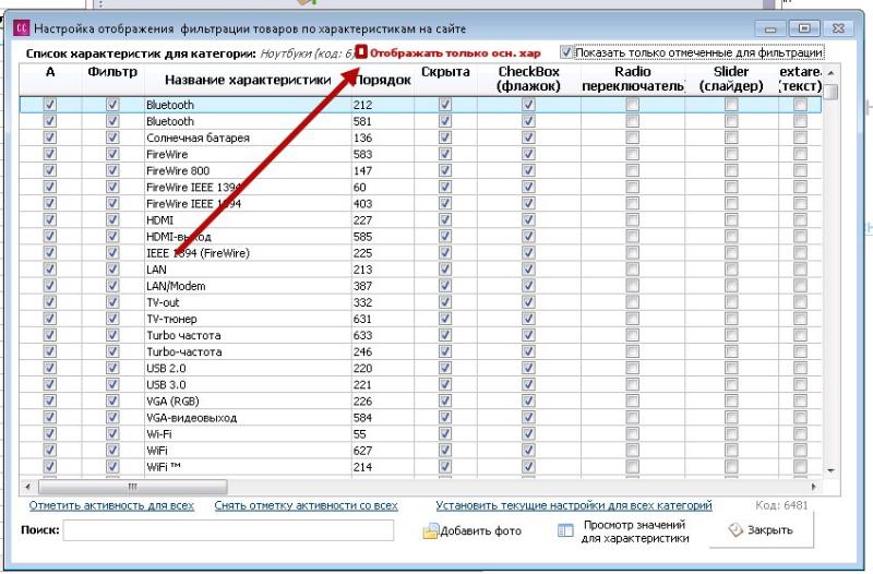

В справочнике основных характеристик\настройках отображения фильтрации товаров по характеристикам на сайте обнаружена следующая проблема.
Там отображаются абсолютно все характеристики, которые есть в категории. (в том числе и синонимы).
Если поставить галочку "Показать только отмеченные для фильтрации", то такая же проблема. Отображаются все характеристики (в т.ч. и синонимы).
Происходит дубляж "одних и тех же" характеристик.
Но как известно, была добавлена возможность выгружать наименование от основной характеристики на сайт.
Следовательно бОльшая половина отображаемых там хар-тик не принимает никакого участия в отображении на сайте. И следовательно не возможно толком задать нормальную сортировку.
Добавьте пожалуйста галочку, что бы отображались только основные характеристики. это будет очень удобно.
