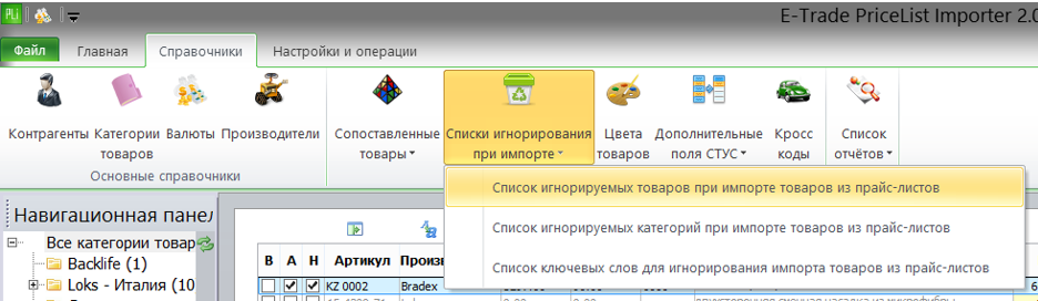

В настройках программы есть параметр "Отображать проигнорированные товары в отчёте не обработанных товаров", который по умолчанию включён, возможно вы видите товары, которые находятся в игнор листе.
Попробуйте проверить списки игнорирования товаров при импорте

нет, это первое что я проверил. опция стоит в отключенном состоянии, и товары которые теперь показываются как необработанные - не состоят ни в каких списках игнорирования, удаления, или еще чего-либо - всегда обрабатывались в штатном режиме.

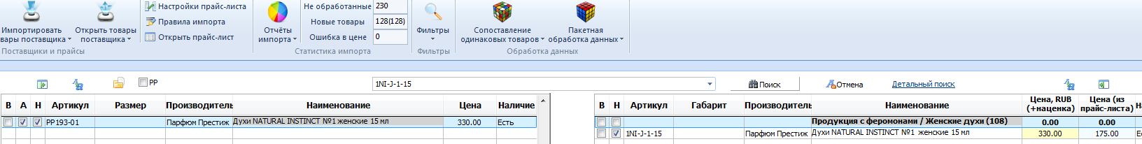

более того, только что провел эксперимент, подтверждающий мои предположения:
1. сделал импорт прайс-листа (Не обработанных: 230)

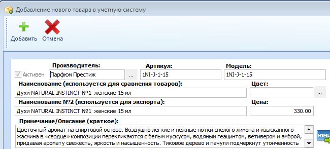

2. нашел уже представленную ранее позицию Духи NATURAL INSTINCT №1 женские 15 мл

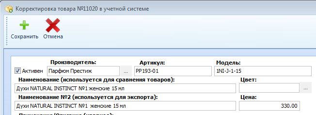

3. посмотрел свойства товара в СТУС (тут артикул PP193-01)

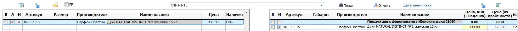

4. посмотрел свойства товара в СТИПП (тут артикул 1NI-J-1-15)
5. поменял в СТУС артикул PP193-01 на 1NI-J-1-15
6. сделал импорт прайс-листа (Не обработанных: 229)
Вывод: при разных артикулах на уже сопоставленный товар в СТИПП и СТУС не работает определение сопоставления. А одинаковыми они явно быть не должны - у другого поставщика на этот же товар будет другой артикул (или не быть его вовсе), и соответственно товар опять попадет в не обработанные только уже по другим поставщика.
в подтверждение провел обратную операцию - изменил в СТУС артикул обратно на тот что был: не обработанных опять стало 230.

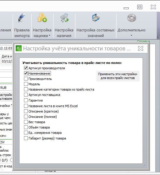

При ручном сопоставлении товара из прайс-листа (СТИПП) с товаром учётной системы (СТУС), товар по умолчанию сопоставляется по связке "Артикул+Наименование" товара из прайс-листа, не наименования или артикула в СТИПП с учётом его корректировок, а именно оригинального значения этих полей из прайс-листа. Так же на это влияет первоначальная настройка учёта уникальности товаров в прайсе:
Поэтому, при изменении оригинального артикула или наименования товара в прайсе, товар может быть отвязан от ручного сопоставления с товаром из СТУС.

проблема не в оригинальном артикуле, а в артикуле из учетной базы (СТУС)! если в СТУС артикул не равняется артикулу из СТИПП - то после последнего обновления такой товар попадает в Не обработанные (при ручном сопоставлении товара)! в самом прайс-листе поставщика не изменялись ни артикул, ни наименование, ни другие поля по которым у меня настроена идентификация товара.

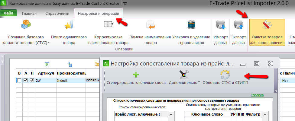

Для это в папке программы переименуйте файл e-trade pricelist importer.bak в e-trade pricelist importer.exe с заменой существующего файла. После запуска программы не обновлять на новую версию (для теста).
Еще как вариант попробуйте обновить информацию о сопоставлениях в этой подсистеме, нажатием кнопки "Обновить СТУС и СТИПП"

Обновить СТУС и СТИПП - не помогло :(
