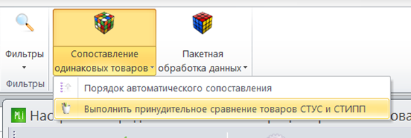

Добавлено: 16 окт 2012 18:35
Есть еще глобальная процедура сравнения товаров, проверьте настройки в ней (пункт "Порядок автоматического сравнения")
- setup_global_compare.png (59.15 КБ) 5134 просмотра
