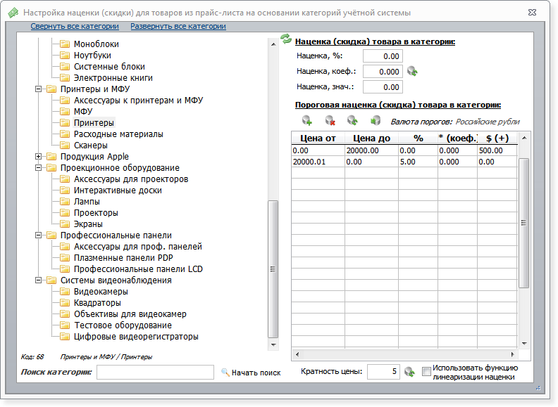

В новой версии программы E-Trade PriceList Importer 2.0.54, появилась возможность настройки наценки (скидки) для товаров из прайс-листа на основании категорий учётной системы. Наиболее эффективно использовать данный режим рекомендуется при индивидуальной наценке товаров из прайс-листа поставщика, если необходимо привязаться к категориям. Данная наценка будет применяться только для товаров выбранного прайс-листа. Так же существует глобальная наценка товаров в пределах базы данных с использованием категорий учётной системы, находится она в справочнике категорий.
Наценка (скидка) товара в категории:
Наценка, % - добавление процента наценки, например: наценка 10%, товар стоит 100USD, стоимость товара с наценкой 110USD.
Наценка, коеф. - добавление коэффициента наценки, например: коеф. наценки 1.2, товар стоит 100USD, стоимость товара с наценкой 120USD.
Наценка, знач. - добавление к цене товара значения из этого поля, например: значение 15, товар стоит 100USD, стоимость товара с наценкой 115USD.
Все перечисленные виды могут быть объединены, т.е. можно использовать несколько видов наценок сразу, например Наценка, % + Наценка, коеф., в таком случае наценка на товар суммируется.
Пороговая наценка (скидка) товара в категории:
Наценка настраивается на основании основной валюты базы данных, т.е. пороги необходимо задавать в основной валюте.
Добавить - добавление нового порога наценки.
Удалить - удаление порога наценки.
Установить пороговую наценку для дочерних категорий - текущие пороги копируются (заменяются) для всех дочерних категорий.
Скопировать пороги наценки для другой категории - текущие пороги копируются для выбранной категории (после нажатия на эту кнопку будет предложен выбор категории для копирования).
Описание полей сетки:
"Цена от" - цена товара от которой включается применение данного порога наценки.
"Цена до" - цена товара до которой применяется данный порог наценки.
"%" - наценка товара с применением процента.
"* (коэф.)" - наценка товара с применением коэффициента.
"$(+)" - наценка товара с применением фиксированного значения.
Дополнительные параметры:
Кратность цены.
Используется для округления цен товара после наценки. Например цена товара после наценки получилась равная 103.21 USD, если в поле "Кратность цены" задать значение 5, тогда цена после наценки будет не 103.21руб. а 105.00руб., если задать значение 10, тогда выходная цена будет 110руб., если значение будет 1, тогда цена останется без изменений, только копейки удалятся, т.е. получится на выходе целое число 103руб.
Значение для кратности цены можно задавать для каждого порога в отдельности, т.е. каждый порог может иметь свою кратность.
Расчёт данных при использовании пороговой наценки.
Например созданы такие пороги:
1. от 0 до 100 30%
2. от 100.01 до 500 20%
3. от 500.01 до 1000 15%
4. от 1001.01 до 0 10%
Пример расчёта:
1. Товар №1, цена 55руб., попадает в первое правило порога от 0 до 100, расчёт: 55руб. + 30% = 71,5руб. (со значением кратности 5, выходная цена будет 75руб., описание кратности смотрите ниже).
2. Товар №2, цена 1350руб., попадает в четвёртое правило порога от 1000.01 до 0, если в колонке "Цена до" установлено значение 0(ноль), тогда в это правило попадают товары с ценой от 1001руб. и до ∞ (т.е. все товары у которых цена выше 1001руб.), расчёт: 1350руб. + 10% = 1485руб.
