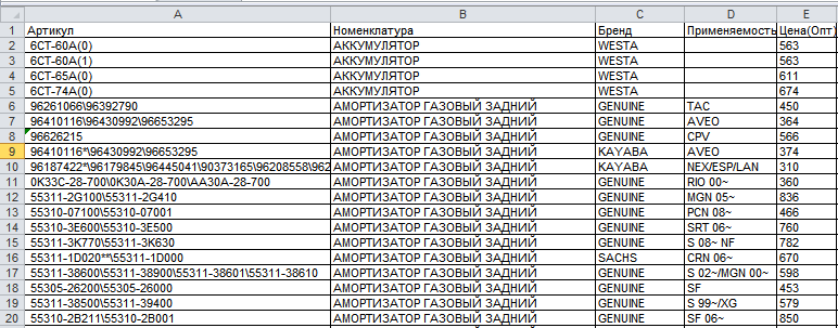

Например в прайс-листе есть товары с таким перечислением кодов (артикулов), знак разделителя кодов "/"
Код (артикул): 96283769/96297681/012.000/276
Наименование: Глушитель резонатор (сред. часть) GM
Код (артикул): 96184997/90502514/90570967/96376362/012.000/276
Наименование: Гидрокомпенсатор Daewoo All 16V GM
Как видно код "012.000" есть в каждом из товаров, но при этом это совершенно разные товары, поэтому если данный код не добавить в список игнорирования, тогда после импорта прайс-листа для программы эти товары станут идентичными, т.к. у них указан одинаковый код кроссирования "012.000". Код "276" не будет проимпортирован, т.к. по умолчанию импортируются только коды с минимальной длиной 5 символов, дабы избежать ошибок при автоматическом кроссировании товаров.

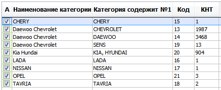

Вид справочника категорий, категории используемые для настройки импорта товаров из прайс-листов:

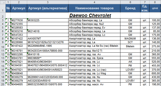

Поставщик №1.

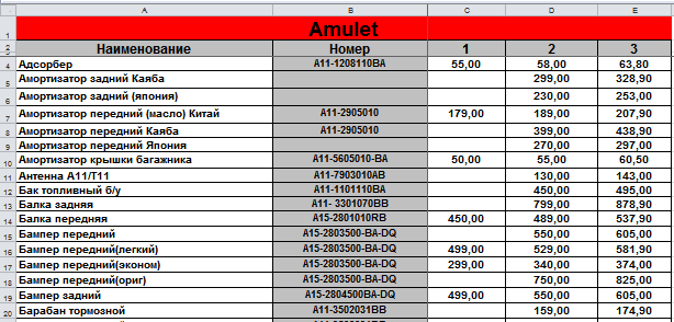

Вид прайс-листа (структура):

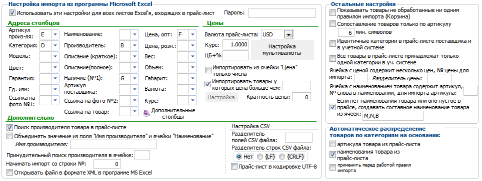

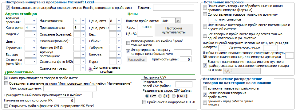

Настройка ячеек для импорта:

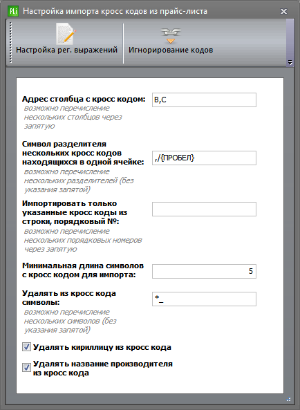

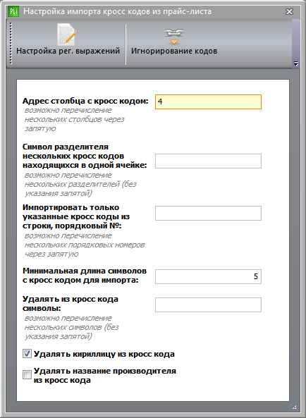

Настройка импорта кросс кодов из прайс-листа (меню "Дополнительно"):
1. Задаём адресс столбца в котором находятся кросс коды - "В". Возможно перечисление нескольких столбцов через запятую.
2 .Так как в одной ячейке находятся несколько кросс кодов товара, тогда указываем символы разделителей, для этого прайс-листа это символы "/+". Возможно перечисление нескольких разделителей, без указания запятой.
3. Параметр "Импортировать только указанные кросс коды из строки, порядковый №" необходим если в перечисленных кросс кодах в ячейке необходимо проимпортировать только определённые кросс коды, в данном прайс-листе этот параметр не используется.
4. По умолчанию задаётся минимальная длина символов с кросс кодом для импорта, равная 5 символам, дабы избежать ошибок при автоматическом кроссировании товаров.
5. В параметре "Удалять из кросс кода символы", задан символ "*", это не означает удалять все символы, как может показаться, а именно удаление этого символа, почему он часто фигурирует в названии кросс кода. Возможно перечисление нескольких разделителей, без указания запятой.
6. По умолчанию активирован параметр "Удалять кириллицу из кросс кода", чтобы исключить импорт некорректной информации и последующее кроссирование товаров.
7. Параметр "Удалять название производителя из кросс кода" используется если в кросс коде, поставщиком указан производитель товара и он соответственно не нужен для последующей идентификации товаров по коду (артикулу), в данном прайс-листе этот параметр не используется.

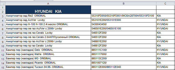

Поставщик №2.

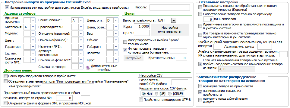

Задаём адресс столбцов в котором находятся кросс коды - "B,C,D,E". Столбцы перечислены в нескольких столбцах через запятую.

В разделителях используется макроподстановка {ПРОБЕЛ}, это необходимо для указания программе что кросс коды могут разделяться пробелами.

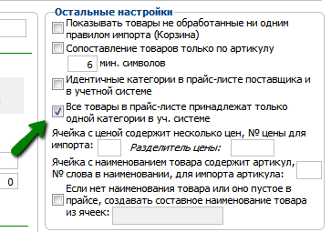

Правила импорта (все товары из прайс-листа принадлежат одной категории в учётной системе):

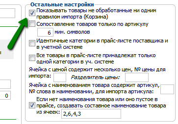

Правила импорта (для этого прайс-листа нет правил импорта, все товары импортируются в виртуальную категорию "Корзина"):

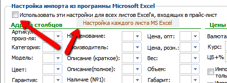

Все остальные листы отключены, т.к. все товары находятся в первом листе, если не отключить остальные листы, тогда будут дублироваться (повторяться) товары.
