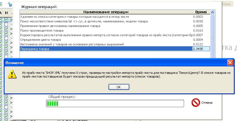

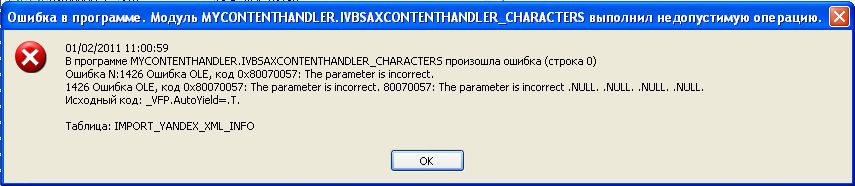

Добрый день. Пытаюсь произвести импорт товаров из прайс-листа поставщика в формате XML, но получаю следующую ошибку:
- Захват-1.jpg (40.79 КБ) 7538 просмотров

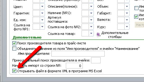

и ни одного товара не импортировалось. После этого я ради эксперимента в настройках данного прайс-листа (который есть во вложении) отметил пункт "Открывать файл в формате XML в программе MS Excel" и затем попытался произвести импорт товаров. Вышеуказанная ошибка не появилась, но появилось такое сообщение:
- Захват-2.jpg (70.44 КБ) 7538 просмотров

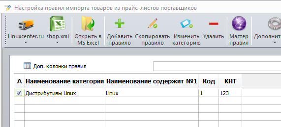

оно кстати появляется и в первом случае после нажатия на кнопку ОК в диалоговом окне ошибки. Я обратил внимание на то, что и в том и в другом случае сообщение появляется при выполнении "Переоценки товара". И кроме того, я задал несколько правил импорта, в которых указывал текст в колонке "Категория содержит №1". После попытки импортировать товары текст в этой колонке пропал. Я ради эксперимента снова прописал текст в одном из правил и попытался произвести импорт - результат тот же.
Подскажите пожалуйста, что мне сделать, чтобы импортировать товары данного поставщика и чтобы не пропадала часть определений правил импорта ?

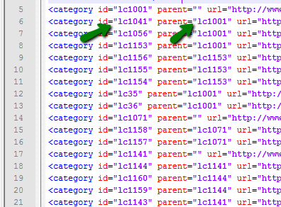

В данном прайс-листе, в формате XML, используются символьные идентификаторы категорий и товаров, поэтому не удаётся создать структуру категорий, так же некоторые теги имеют другое названия нежели в формате YML (yml_catalog).
- setup_xml_import_struct.png (23.61 КБ) 7534 просмотра
Поэтому если используется программа MS Excel для открытия файла в формате XML, то не удаётся создать структуру категорий для создания правил импорта по категориям товаров из прайс-листа. Правила импорта возможно создавать только по полю наименование товара из прайс-листа.
- setup_xml_import.png (86.91 КБ) 7534 просмотра
- setup_xml_import_rules1.png (31.53 КБ) 7534 просмотра

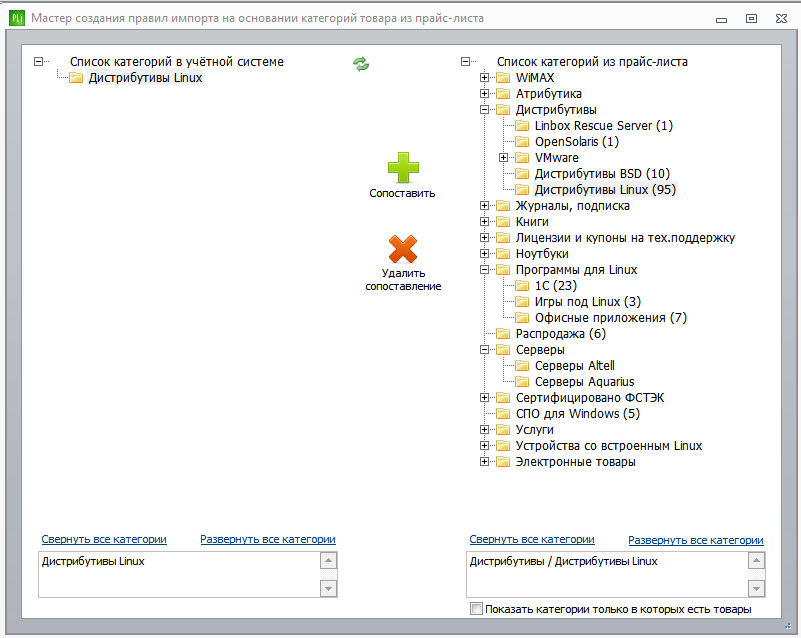

В новой версии программы, вы сможете создавать правила импорта с использованием "Мастера правил", вид структуры категорий вашего прайс-листа будет иметь следующий вид:
- setup_xml_import_parser.png (62.02 КБ) 7534 просмотра

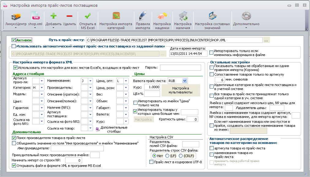

Пытаюсь импортировать товары с настройками прайс-листа, которые Вы привели выше (без указания адресов столбцов), но программа ругается на то, что не указаны эти самые столбцы. Плюс к тому, нет той иерархии категорий поставщика, которая приведена Вами при создании правил импорта через мастер. Нужно или нет указывать адреса столбцов при настройке прайс-листа?
Re: Не импортируются товары их файла XML
Добавлено: 23 фев 2011 16:32
А почему Вы не проставили адреса столбцов как это было показано на примере?
Добавлено: 23 фев 2011 17:24
avpco
На одном скриншоте Вы указали адреса, а на другом нет - я выбрал последний. Сейчас я указал вот так:
- Захват-1.jpg (166 КБ) 7517 просмотров

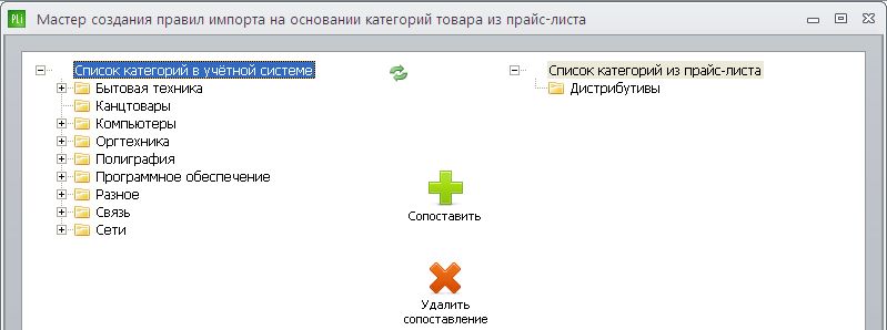

и потом при попытке создать правила импорта с помощью мастера, программа видит только одну категорию
- Захват-2.jpg (35.49 КБ) 7517 просмотров
Что я сделал не так ?

Добавлено: 24 фев 2011 09:01
Отключите парсер XML от MS Excel, тем самым включится встроеннный парсер программы E-Trade PriceList Importer
- dissable_excel_parser.png (86.25 КБ) 7516 просмотров

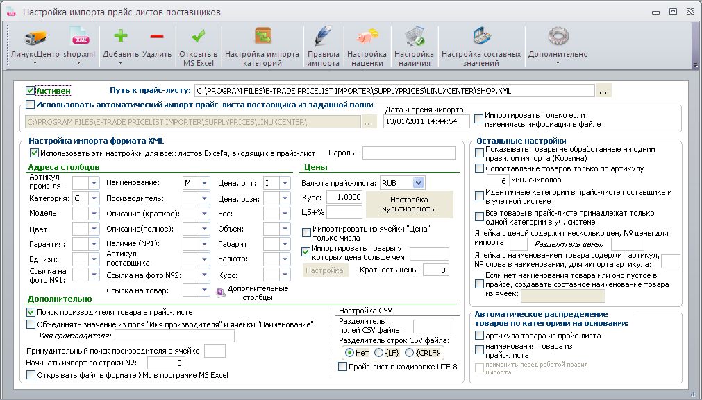

Все сделал как вы сказали, но товары не импортируются, а в мастере создания правил нет того дерева категорий, которое вы отобразили в данной теме.
Вот настройки прайс-листа
- Захват-1.jpg (164.08 КБ) 7512 просмотров
а вот окно мастера правил
- Захват-2.jpg (37.31 КБ) 7512 просмотров
что мне сделать, чтобы получить нормальное дерево категорий поставщика из этого прайс-листа и чтобы импортировать товары?
