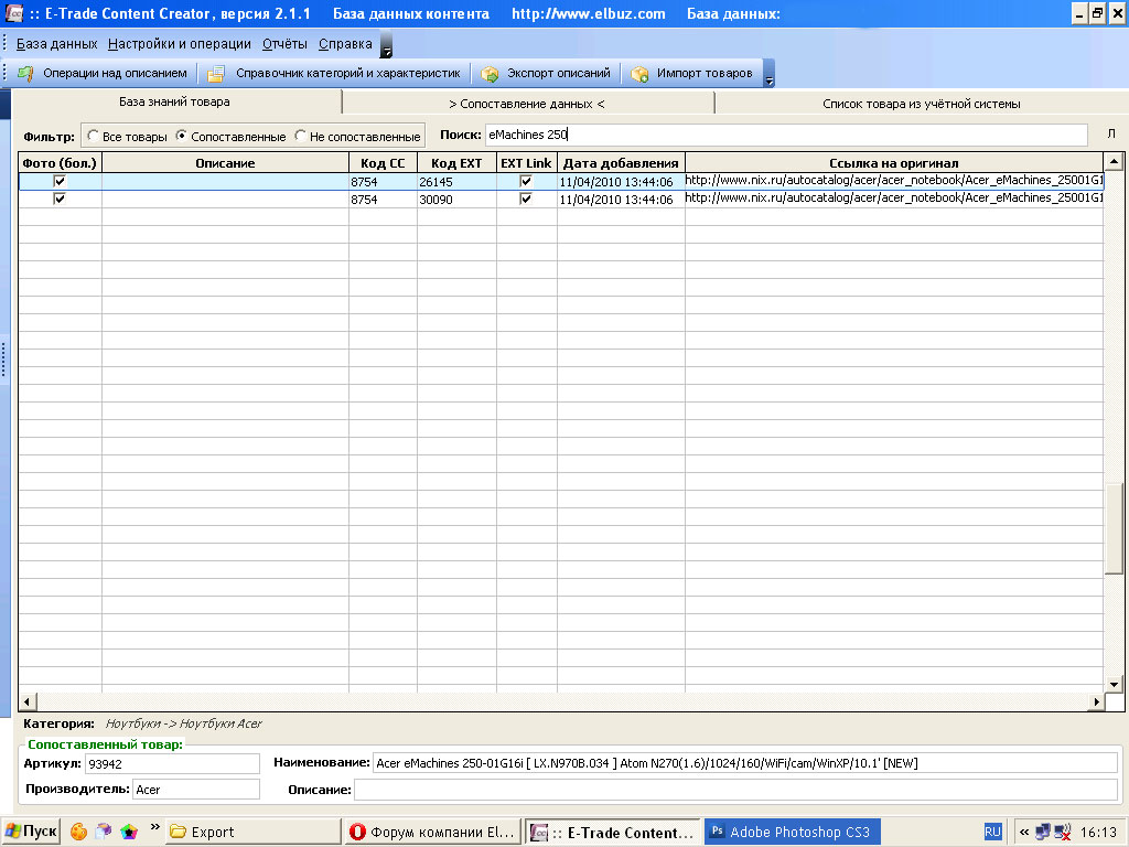

В общем на скрине видно что произошло!!
код EXT 30090 это действительно ноутбук на который есть описание с кодом СС 8754,
но "код EXT" 26145 это СD-карта.
так-же видно, что запись сделана в одну и ту-же секунду.
в базе знаний
"код EXT" 26145 это "код СС" = 8754
"код EXT" 30090 это "код СС" = 8754
в учётной системе :
"код EXT" 26145 = Kingston [ SDC2/16GB-2ADP ]
"код EXT" 30090 = eMachines 250
ни один из вышеописанных товаров не закрепился за товаром на сайте.
хотя на сайте
product_info.php?products_id=30090 нужный нам ноут
product_info.php?products_id=26145 нужная нам флешка

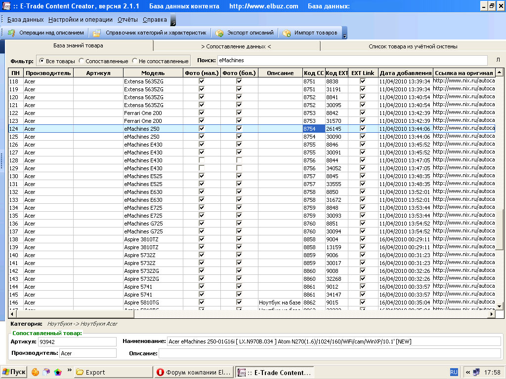

как видно со следующего скрина это происходит с завидным постоянством.

TechAdmin писал(а): Вышлите архивы баз данных ПЛИ и СС (без папки с картинками c:\Program Files\E-Trade Content Creator\content_db\ИМЯ_БАЗЫ\ProductImages\) для проверки.
Базы данных отправил
TechAdmin писал(а):Пока не понятно почему так произошло. Вы пользовались вкладкой "Сопоставление товаров" в главном окне СС (по середине)?
Нет, ручным сопоставлением я не пользовался.
TechAdmin писал(а): Мы можем вручную на основании базы данных СС просчитать это количество ошибочных записей.
Я посмотрел, по-моему проблемы начались в начале апреля.
