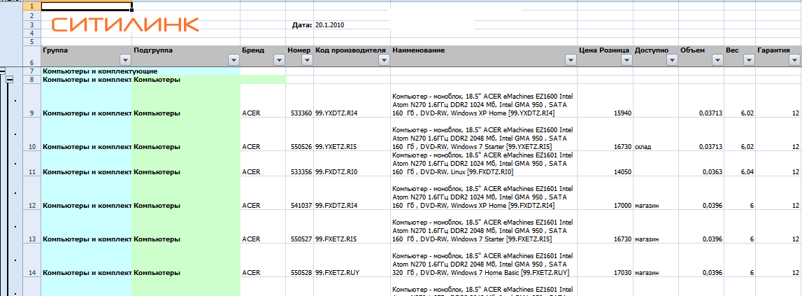

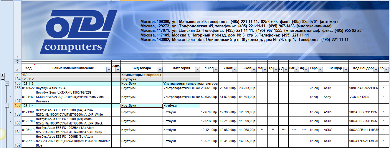

есть такая УС (в файле Base.zip) импорт УС проводился по таким настройкам
Нужно прикрутить 2 прайса.
В прайсе oldiprr цена из колонки H , наличие из колонки L(если присутствует хотябы одна " * " считать что есть в наличии).
Товары из 2ого прайса должны браться если их либо нет в наличии в 1ом, либо они дешевле.
Помогите реализовать данную задумку.
