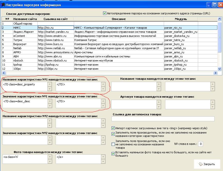

вот вам значения полей из парсера:
парсер никс
парсер никс
картинку приопустите, я выделил необходимые значения..они не отличаются вроде.

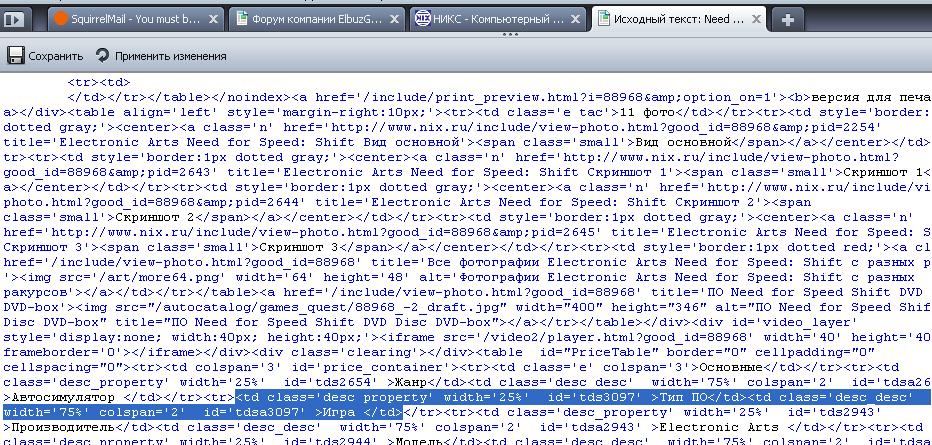

а вот значение полей исходного кода:
исходный код
исходный код

нижнее подчёркивание между словами <TD class=desc_desc и <TD class=desc_property есть..просто на исходном коде страницы, при выделении его не видно

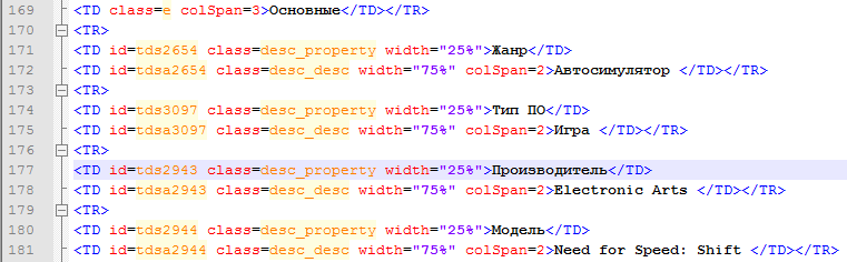

Вы просматриваете исходный код страницы в браузере Opera. Исходный код страницы html может отличаться в различных браузерах. Например в браузере Internet Explorer он отличается от вида Opera.
Снимок экрана как выглядит текущий код страницы html:
В старой версии html страницы был такой код:
а в новой версии такой код:
<TD id=tds2654 class=desc_property
Т.е. добавился тег "id".

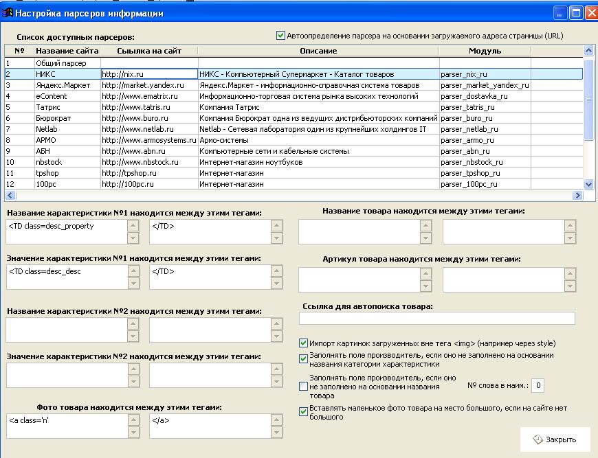

Вам необходимо скорректировать параметры парсера, на снимке экрана показаны новые настройки для парсера:

Спасибо, всё работает!!
Т.е. всё дело в том, что я обновил IE до восьмой версии?!
поэтому у меня на машине с IE6 демо версия работает и без именений в настройках парсера, а на машине с теперь уже IE8 перестала работать (теперь уже работает) полная версия..
