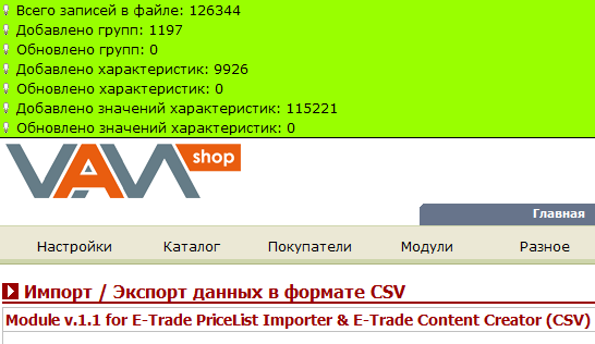

урррраааааа спасибо))) работает!!
Всего записей в файле: 126344
Добавлено групп: 1197
Обновлено групп: 0
Добавлено характеристик: 9926
Обновлено характеристик: 0
Добавлено значений характеристик: 115221
Обновлено значений характеристик: 0
