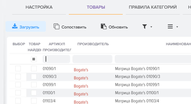

Всем добрый день. Столкнулся вот с такой ситуацией.
Поставщик предоставляет ссылку на yml файл. При загрузке в Jumper не правильно прогружаются наименования товаров. (см. скрины). Пробовал вручную настроить загрузку yml файла согласно https://elbuz.com/docs-xml-setup , но не помогло.
Может сам yml файл от поставщика кривой?

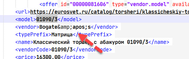

В самом YML файле какие символы указаны в наименовании для "Матрицы"?

Прикрепил ссылку на файл https://eurosvet.ru/prices/prices-eurosvet-rur.yml
Посмотрите пожалуйста.

В прайсе ошибка
Вместо
Bogate's
должно быть так
Bogate's
Свяжитесь с поставщиком, чтобы исправил.

Добрый вечер. Поставщик внес правки, но к результату это не привело, при общении с их ТП они ссылаются, что что-то неверно работает у нас(
https://eurosvet.ru/prices/prices-eurosvet-rur.yml ссылка на обновленный файл.

С каким товаром у вас сейчас проблема? По бренду Bogate's не видим проблемы.
