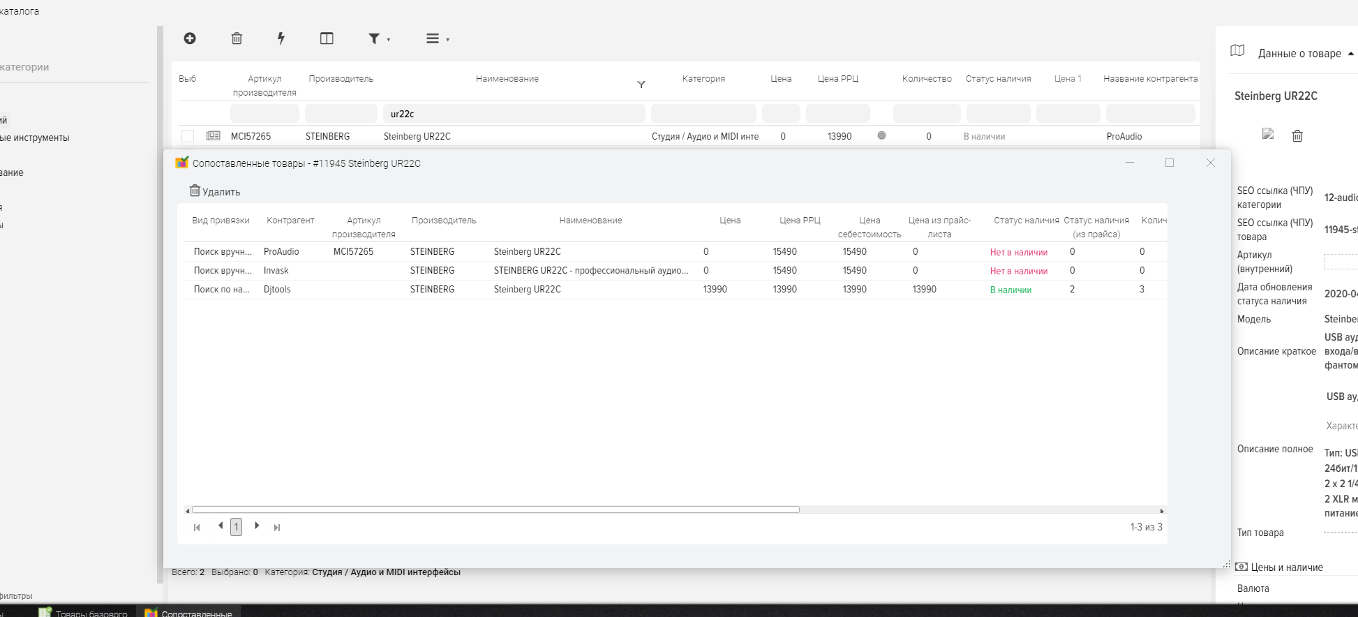

Добрый день! Используем Jumper и столкнулись со следующей проблемой. У нас есть товары от разных поставщиков, и у одних поставщиков они в наличии есть, а у других нет. Как сделать так, чтобы у таких товаров отображалось "в наличии", если у одного из поставщиков эта позиции в наличии есть, а у второго нет. Сейчас отображается наличие только из самого первого сопоставления.
Снимок экрана 2020-11-05 110222 1.png (58.25 КБ) 5807 просмотров
Снимок экрана 2020-11-05 110302.png (36.44 КБ) 5807 просмотров

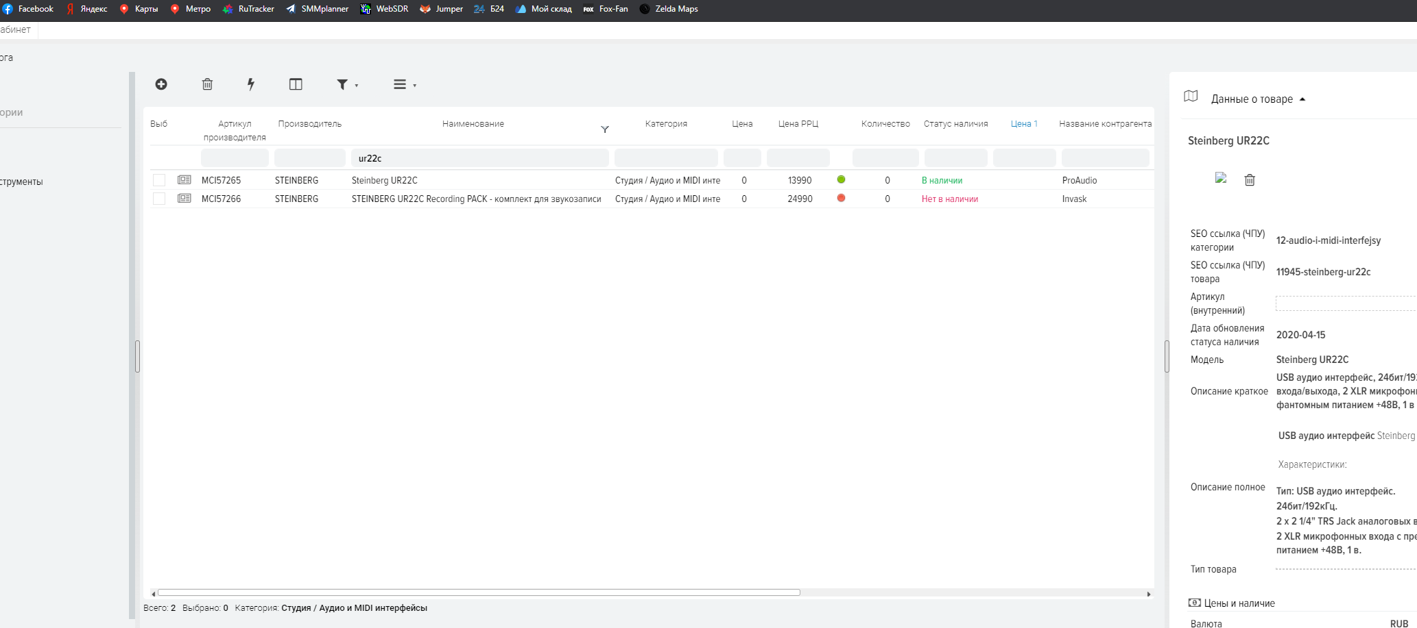

Причем в некоторых товарах Jumper подтягивает наличие как надо.
Снимок 1.png (138.3 КБ) 5802 просмотра
Снимок 2.png (178.62 КБ) 5802 просмотра

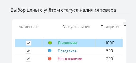

В обновлении базового каталога на основании товаров из прайс-листов, задать приоритет цены на основании статуса наличия.
