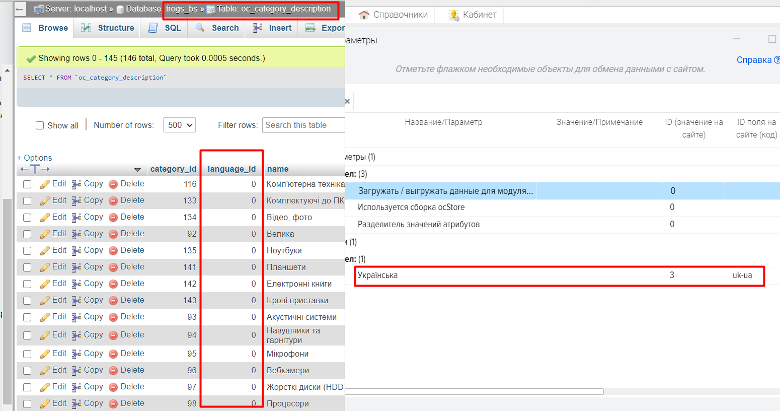

На хостинг загрузили новый сайт на базе ocstore 2.3 с чистой базой (без атрибутов, категорий и товаров). Настроили и сделали экспорт через тунель, но он выполнился с ошибками:
1. Категории выгружены с ID языка 0, хотя в настройках экспорта в дополнительных параметрах выставлено значение ID 3.

Как заставить джампер выгрузить весь каталог корректно? Флажок "Выгружать только новые данные" отключен.

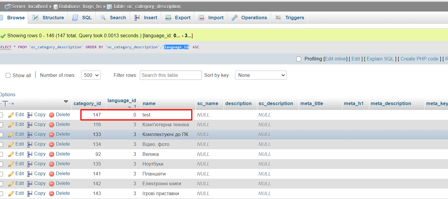

Категориям вручную через SQL запрос изменил ID языка. Но проблема всеравно актуальна - поскольку, я создал новую категорию test и она также выгрузилась в таблицу oc_category_description с language_id = 0

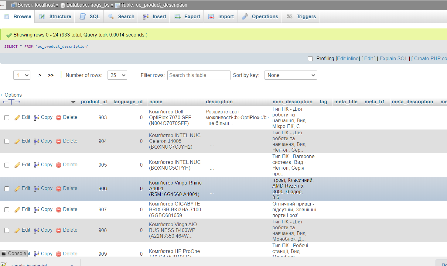

Также, проблема есть в таблицах с товарами - значения для поля language_id вместо "3" заполняется как "0"

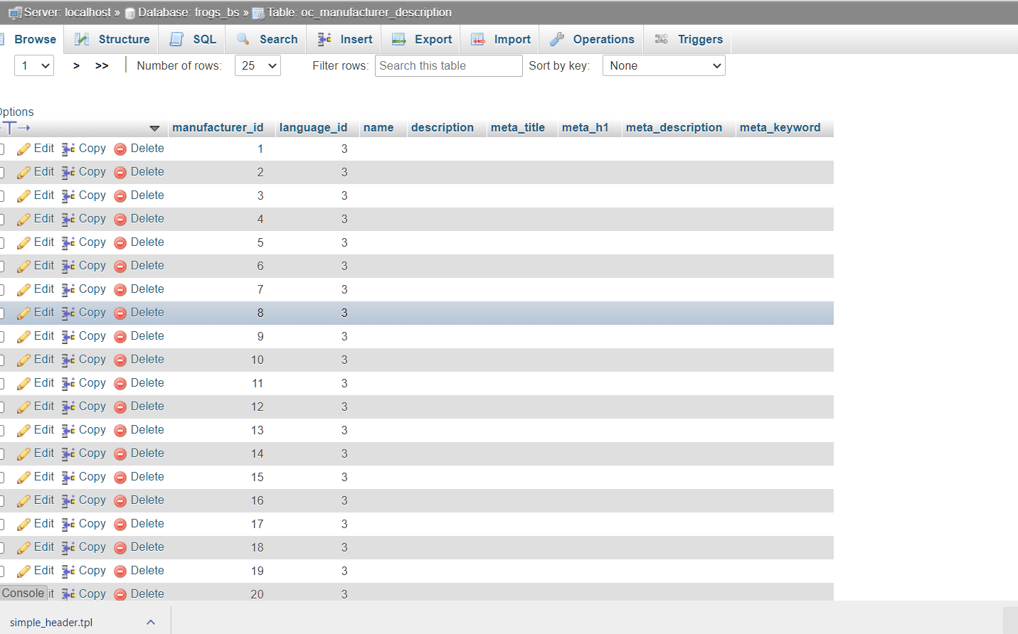

и в производителях oc_manufacturer_description, где не заполняются данные для поля "name" и других
Напомню, что с моей стороны была загружена "чистая" SQL база (без товаров, категорий и т.д.)

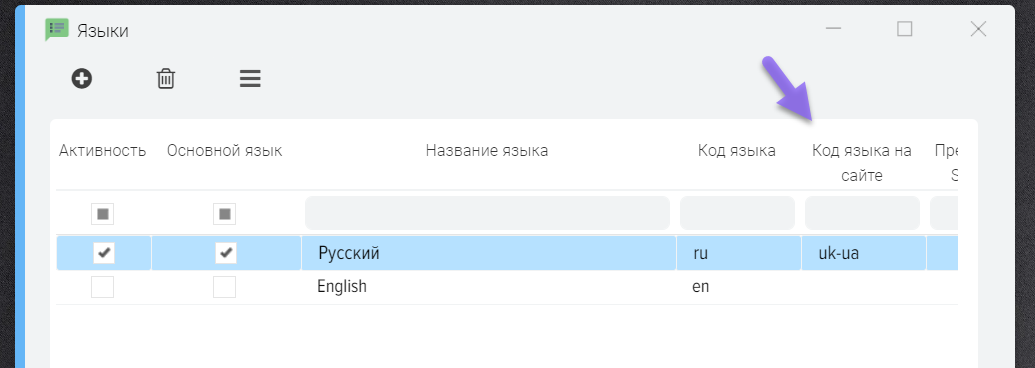

Т.к. код языка в базе Jumper отличается от того который в выгрузке в дополнительных параметрах, то нет возможности указать программе какой язык использовать. Для этого в справочнике языков нужно указать код языка сайта для языка Jumper откуда брать значения для сайта, вот тут указали код сайта, попробуйте сейчас удалить все данные на сайте и обновить
paco
Сообщения: 145
спасибо за оперативный ответ. Раньше просто не замечал данного пункта меню
