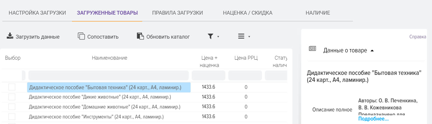

Отключил расширения - все заработало, товары загружаются. Благодарю!
