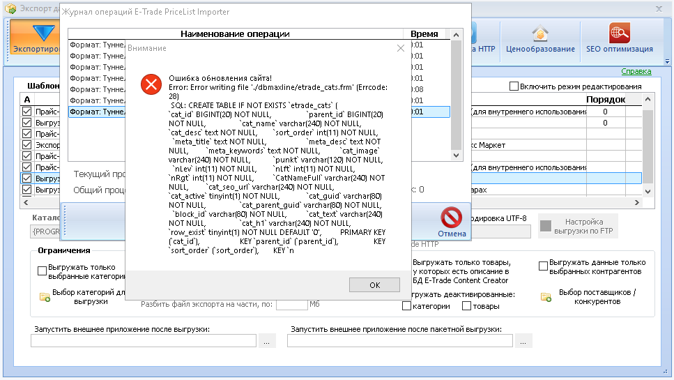

Добрый день! Появилась вот такая ошибка при выгрузке (обновлении) на сайт через тунель PLI
Как исправить эту ошибку, не имеем возможности обновлять цены и наличие на сайте, проблема стоит остро, по возможности дайте ответ как решить проблему быстрее по срокам. Спасибо.
Проблема на вашем хостинге, возможно нет места на диске.
yakovenko.alv
Сообщения: 12
Зарегистрирован: 12 сен 2018 17:34
Спасибо, действительно ошибка была на хостинге закончилось место, почистили и все заработало.
