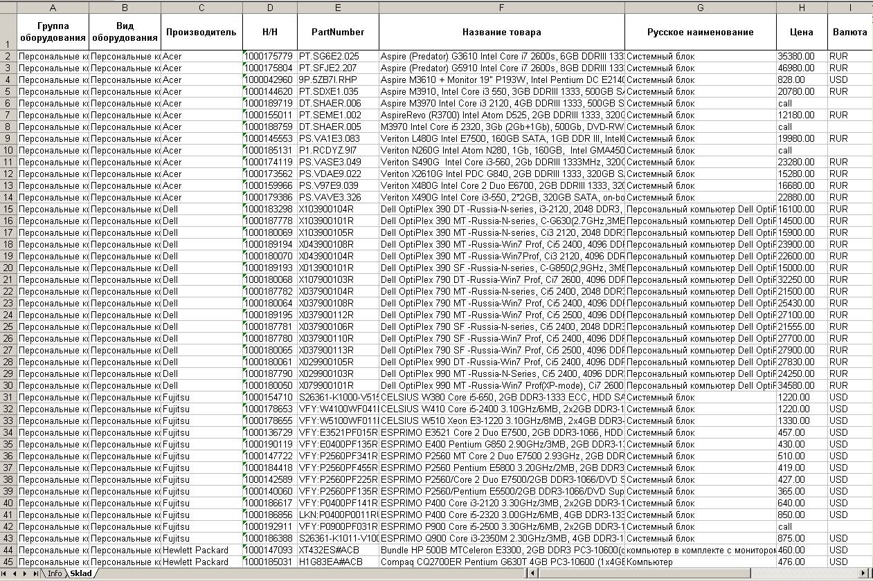

общий вид прайса поставщика:

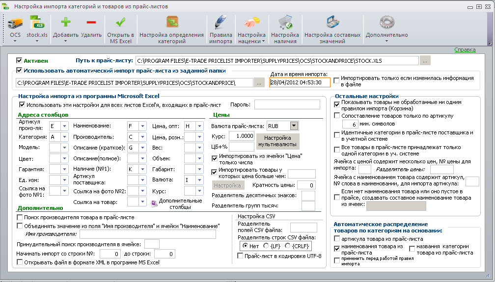

настройки импорта:

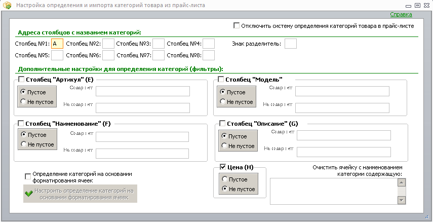

настройки категорий:

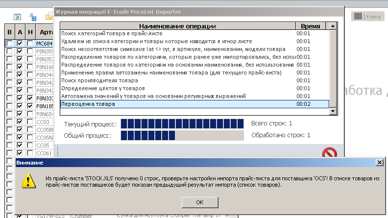

Чем заканчивается импорт:

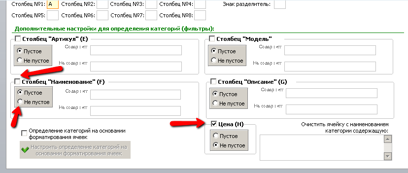

Попробуйте перенастроить определение категорий. Убрать флажок с цены, активировать Наименование - Не пустое.

TechAdmin писал(а):Попробуйте перенастроить определение категорий. Убрать флажок с цены, активировать Наименование - Не пустое.
Попробовал - результат тот же (как-то не уверен что активация Наименования сохраняется - при повторном входе в окно настройки все изменения пропадают)

Когда стоят галки напротив "показывать товары не обработанные ни одним правилом импорта" и "наименования товара из прайс-листа" на определение категорий вообще параллельно.
У Вас разделитель в цене точка стоит, возможно если в настройке прайс-листа прописать точку в поле "разделитель десятичных знаков", то импорт заработает.

Здравствуйте. Возможно при повторном входе в настройку импорта прайс-листа, на вопрос задаваемый программой Вы отвечаете Да, тем самым подтверждаете корректировку автоматическую по мнению программу. А Вам нужно выставить ручные необходимые настройки определения категорий и если заходите повторно в настройку определения категорий, тогда отвечать на вопрос-Нет, чтобы настройки остались Вашими.

Внешне выглядит так, как-будто система вообще не видит информации в файле, после сканирования - 0 строк к загрузке. До категорий, похоже дело не доходит. Петрвый лист файла содержит некий технический макрос - может он мешать правильному открытию?
