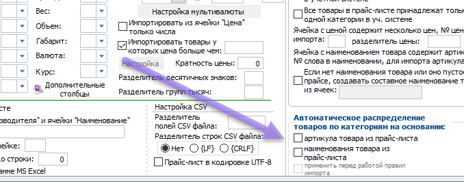

Подниму тему. С другими категориями так же непонятка, в упор "не видит" товар в разделе:
https://yadi.sk/i/us6FzkjjHOm8Sg
Самое интересное, при входе в Мастер Правил, почему то категорию в СТИП - не выделяет зеленым маркером как категорию уже привязанную. И почему то родительскую категорию не ту определяет:
https://yadi.sk/i/M7q31Un8PdllJw
https://yadi.sk/i/OFA0UEb5tgwSWg
Voyager
Сообщения: 271
Разные комбинации обозначенных чекбоксов не дают результата, вручную прописать путь до категории 3го уровня - так же не приводит к результату.
Посмотрите в СТИПП у товаров этой категории какое значение в поле "Категория из прайса", укажите в правилах импорта это значение.
