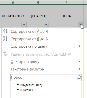

По какой причине может не видеть содержимое прайса в ексель? Сам файл загружается. У некоторых прайсов не работает только предпросмотр.
И второй вопрос сформирован на скрине.
Спасибо

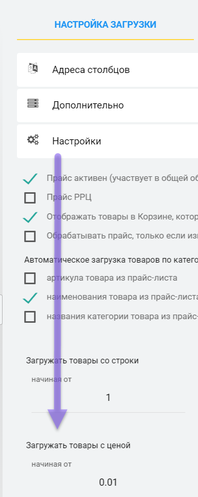

Товары из прайса могут не загружаться, если указан адрес колонки с ценой, при этом в прайсе эта колонка не заполнена
Согласно настроек программы по умолчанию, загружаются только товары, которые имеют значение в поле Цена
