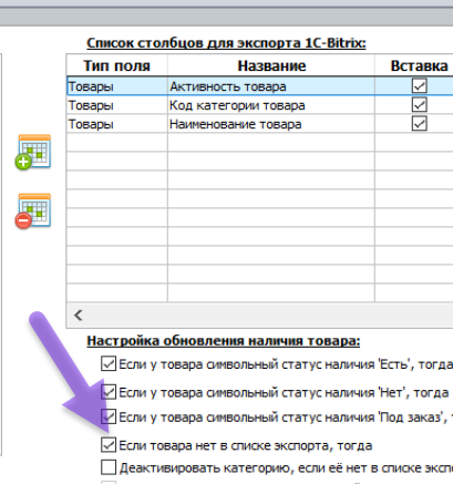

Если товара нет в выгрузке, тогда попробуйте активировать этот флаг

boing
Пробовали, но это не помогает

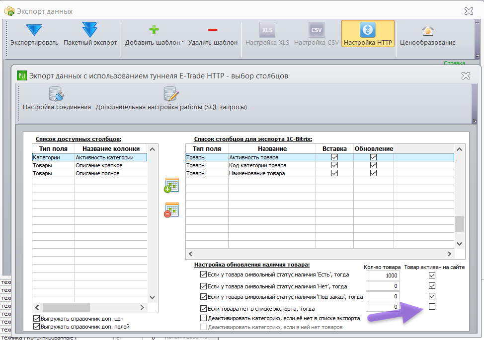

Добавлено: 27 ноя 2018 15:23
Отключите этот параметр, включите товар на сайте, произведите выгрузку на сайт, проверьте результат
