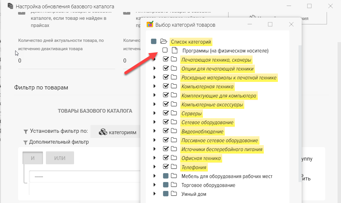

Добрый день. После перемещения товара пропал статус наличия.
1. Был перенесен ряд товаров из подразделов каталога на несколько уровень (верхний уровень "Программы (на физическом носителе)"). http://prntscr.com/kksvb2
2. Оставшиеся пустые подразделы были удалены.
3. Была запущена выгрузка.
4. Товар на стороне Джампера приобрел статус "нет в наличии". http://prntscr.com/kkswqt
Мне не удается найти причину, подскажите пожалуйста, как можно исправить проблему?
У вас установлен фильтр по категориям при обновлении базового каталога, тем самым эти товары не обновляются на основании товаров из прайсов

Спасибо! Проблема решена.
