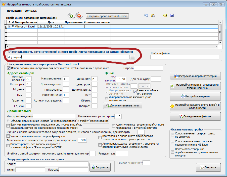

Для этого используйте галочку "Использовать автоматический импорт прайс-листа поставщика из заданной папки" в "Настройка импорта прайс-листов поставщика". Программа будет брать файл прайс-листа из заданной папки вне зависимости от названия файла добавленного ранее. Т.е. необходимо в этой папке удалять старый файл и копировать новый. Если в папке будет несколько файлов, тогда программа на экран выведет диалог с возможностью выбора нужного файла.
Диалог "Настройка импорта прайс-листов поставщика".
