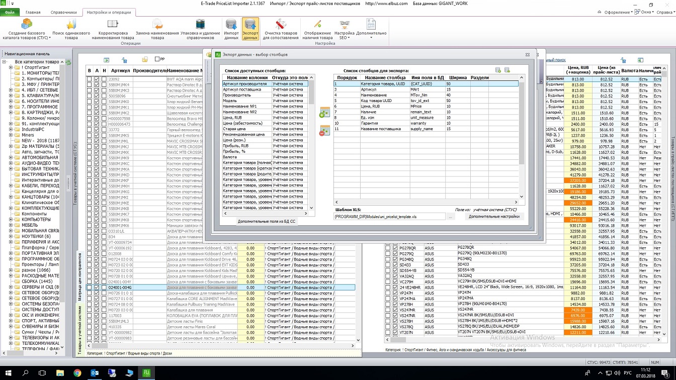

Добрый день! Почти 6 часов грузились прайс-листы поставщиков. Все прошло без ошибок, категории, наименования и цены добавились.

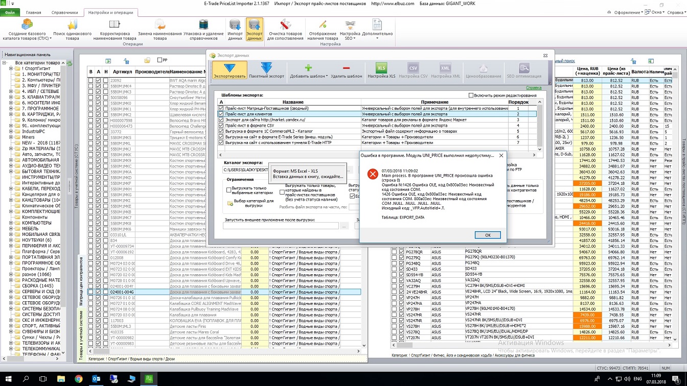

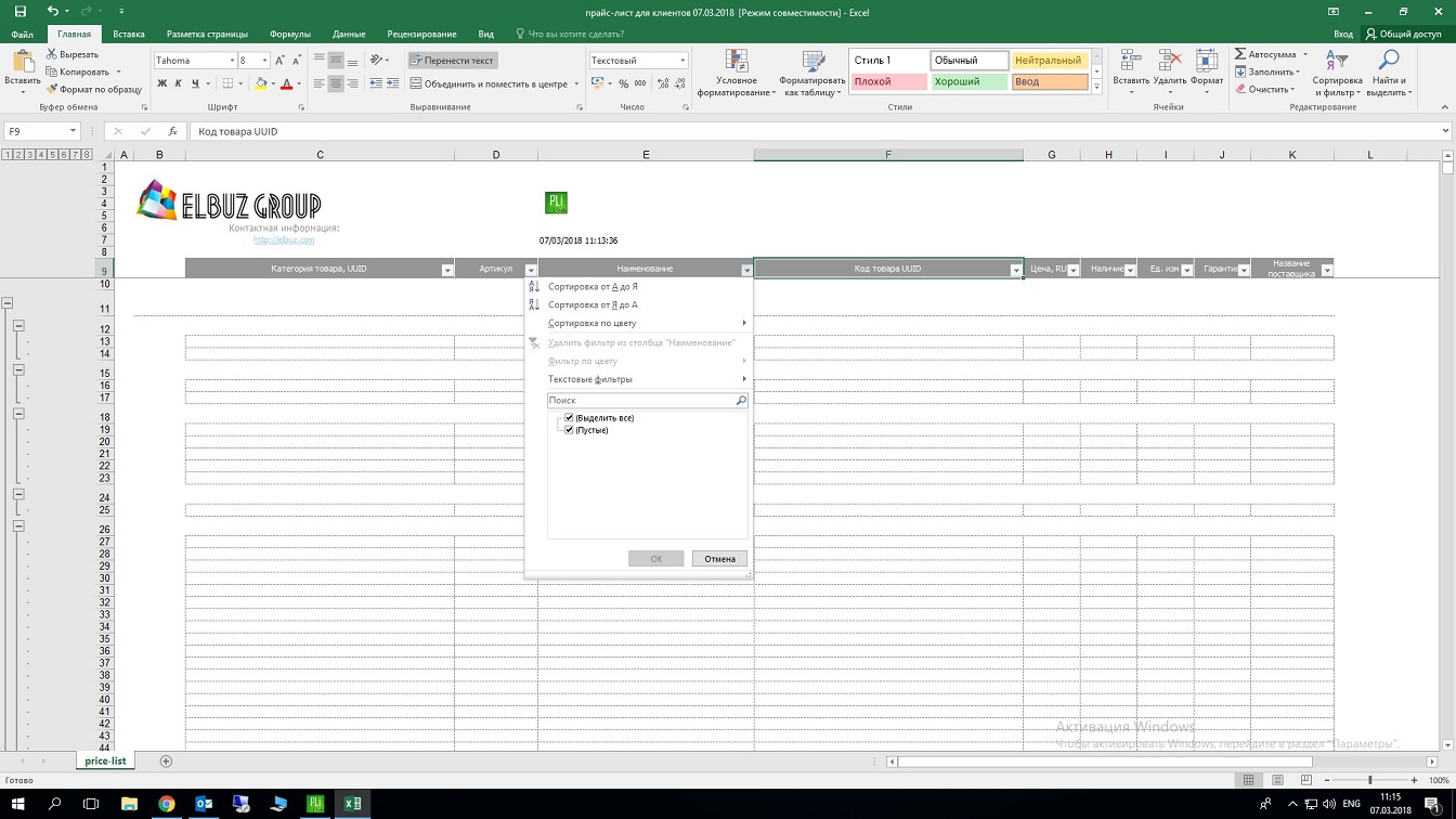

При попытке выгрузить через экспорт данных прайс-лист для клиентов, появляется ошибка и выгружается пустой прайс лист (без наименований, цен, и т.д. пустые поля...)
Ранее с той же настройкой экспорт в прайс-лист проходил без проблем.
Подскажите в чем заключается проблема?
Ошибка экспорта данных

- настройки выгрузки.jpg (479.86 КБ) 4875 просмотров
- ошибка.jpg (484.67 КБ) 4875 просмотров
- пустой прайс лист.jpg (270.36 КБ) 4875 просмотров
Переименуйте файл Modules\uni_pricelist_template.xls в Modules\uni_pricelist_template.xlsx
так же в окне настройке полей для шаблона XLS укажите {PROGRAMM_DIR}\Modules\uni_pricelist_template.xlsx вместо {PROGRAMM_DIR}\Modules\uni_pricelist_template.xls

Спасибо! Прайс лист выгрузился.

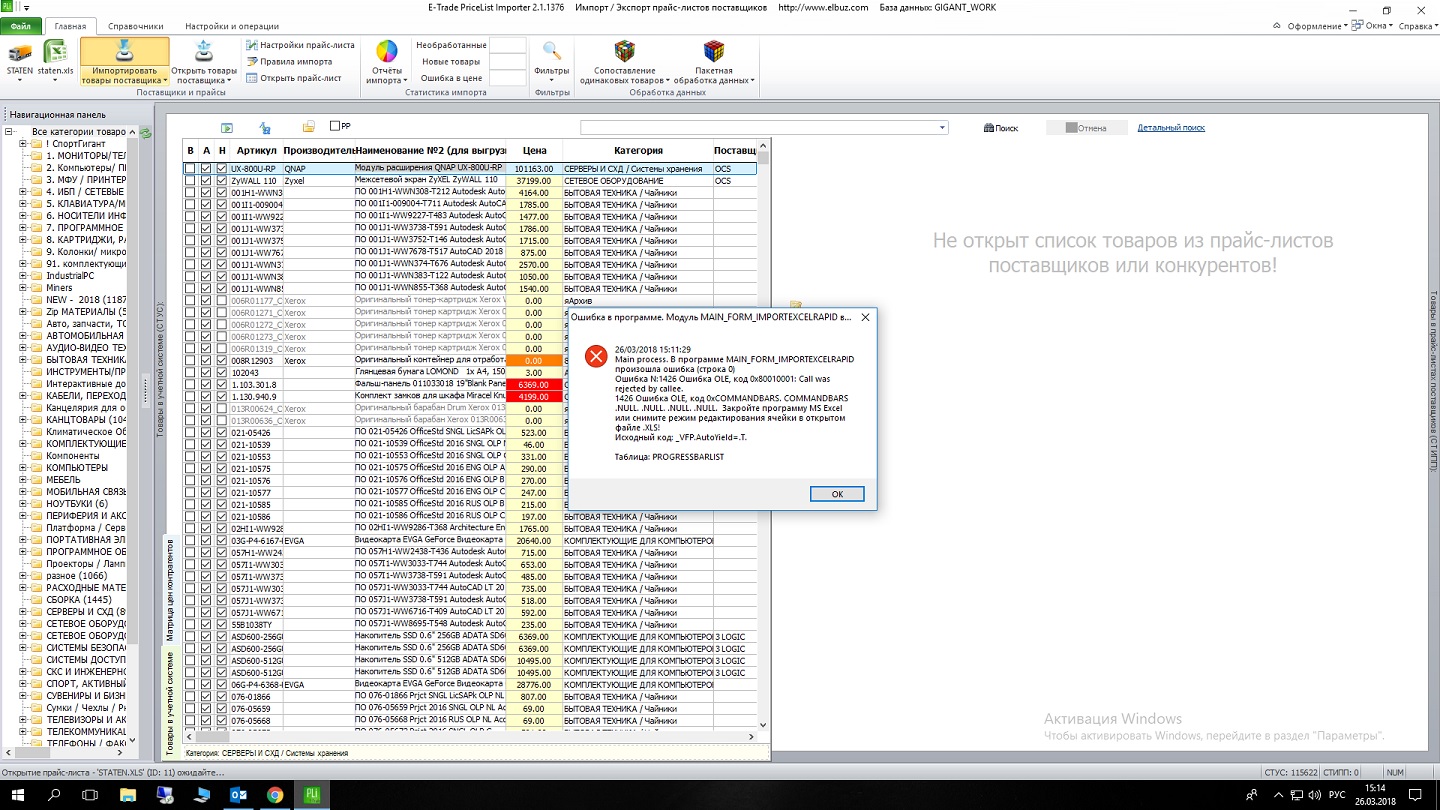

ОК. Тогда подскажите почему по поводу данной ошибки. Пытаюсь импортировать новый прайс лист, и в самом начале программа зависает и выдает ошибку? Переиндексацию БД делал, не помогло. Что делать дальше? ни один прайс не импортируется в программу.
- ошибка при импорте прайслиста СТЭЙТЕН.jpg (429.74 КБ) 4787 просмотров

Еще ошибка просто при добавлении прайс листа новому поставщику. Просто выбрал файл и вылезла ошибка, программа зависла.
