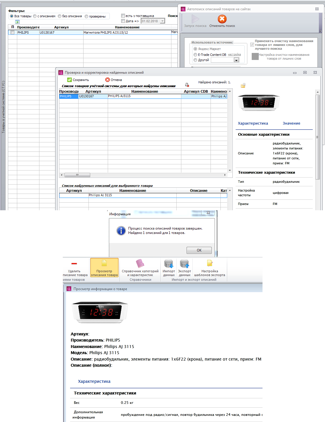

krasenkov
e-special писал(а):Если зайти в редактирование карточки то там есть фото?
Фото нет. Причем его нет и в папке где оно должно быть.
Хочу обратить внимание, что после автоматического поиска описаний вылазит окно предпросмотра, где можно посмотреть что мы сохраняем - там фото есть. СМ скриншот "Проверка"
и дальше все фото бесследно исчезают, точнее не сохраняются (на сколько я понял)
И повторюсь, сохранение описаний занимает длительное время, похоже, что пытается сохранить фото, не получается и спустя 10 минут сохраняет то что получилось (все кроме фото)

Есть подозрения, что Вы используете прокси и проблема именно в них. У нас не удается повторить данную проблему.
результат поиска на Яндексе.png (165.55 КБ) 6063 просмотра
