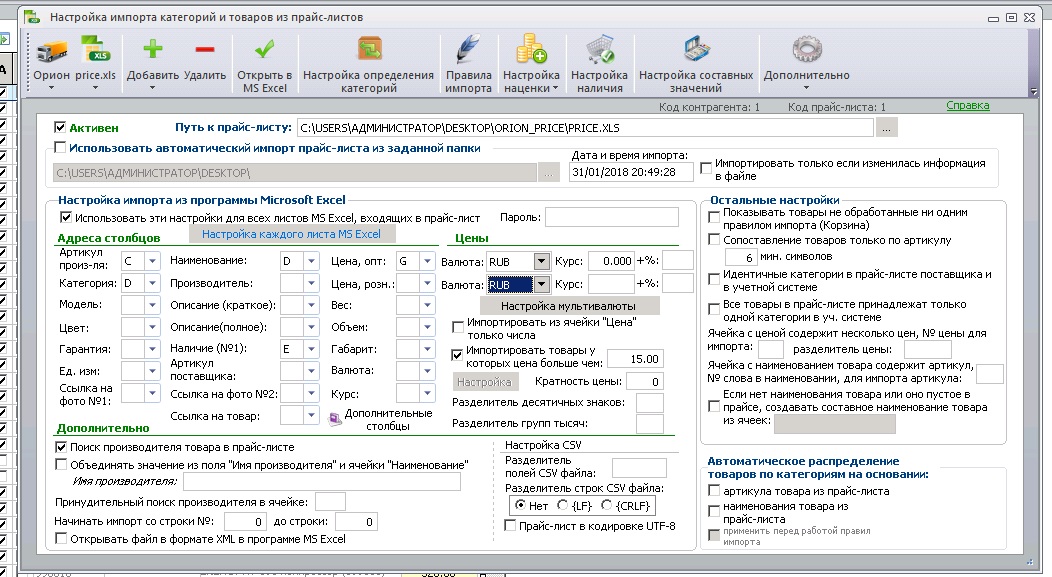

Прикрепите скриншот настроек прайса и сам прайс лист.
stari4
Сообщения: 26
Зарегистрирован: 10 сен 2017 23:34
Скрины прилагаю
Настройка праиса.jpg (270.03 КБ) 4932 просмотра
У Вас включена настройка для каждого листа в отдельности. Вам нужно проверять настройки там.

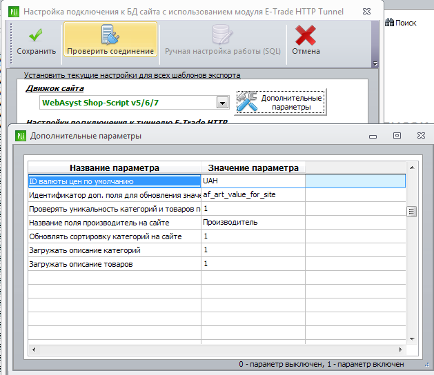

В доп. настройках Туннеля какие настройки?
доп. настройки Туннель WebAsyst.png (46.21 КБ) 4897 просмотров

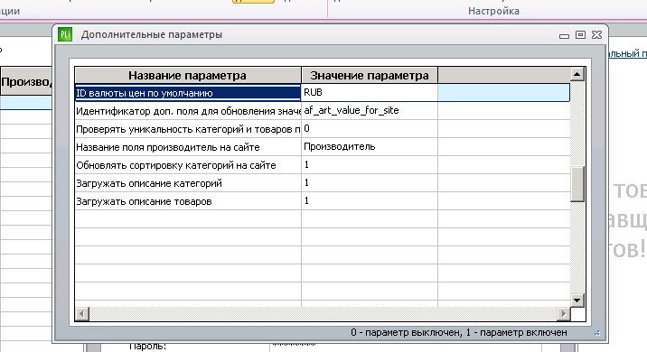

stari4
Сообщения: 26
вот..
Вы используете какие либо доп. SQL?
