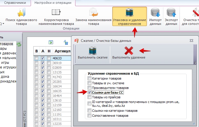

Обновление E-Trade Content Creator не имеет отношения к ошибкам.
Удалять БД E-Trade Content Creator и делать все с нуля необязательно, можно было восстановить архивную копию БД, если таковая делалась.
Удалить БД E-Trade Content Creator и привязать к старой БД E-Trade PriceList Importer - недостаточно.
Нужно еще удалять ссылки на старые описания из старой БД E-Trade Content Creator которую Вы удалили.
ссылки на описаняи в сс.jpg (185.16 КБ) 4755 просмотров

Удалите ссылки в БД E-Trade PriceList Importer на описание. Это то что на скрине? Ссылки СС БД мы удаляли. Или где находится , чтобы удалить ссылки на описание?

shinoavtoservis писал(а):Удалите ссылки в БД E-Trade PriceList Importer на описание. Это то что на скрине? Ссылки СС БД мы удаляли. Или где находится , чтобы удалить ссылки на описание?
e-special писал(а):Обновление E-Trade Content Creator не имеет отношения к ошибкам.
ссылки на описаняи в сс.jpg (185.16 КБ) 4743 просмотра
Перед всеми этими действиями рекомендуем сделать архивные БД программ.
