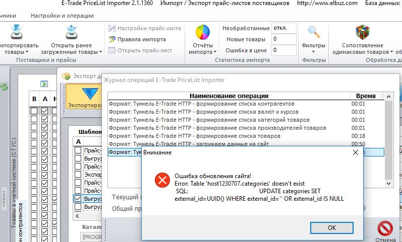

Уже давненько появилась ошибка при экспорте на сайт.
ошибка экспорта на сайт.jpg (93.31 КБ) 2219 просмотров
С сайта в PLI загружается без ошибок. Движок Simpla 2.1.5
Пожалуйста дайте совет где искать решение.
Спасибо
С Уважением, Андрей

Проверить префикс в настройках Туннель, похоже он не корректный.

Действительно в настройках слетел префикс s_
Проблема решена. Не пойму как сам такое не заметил.
Большое спасибо.
