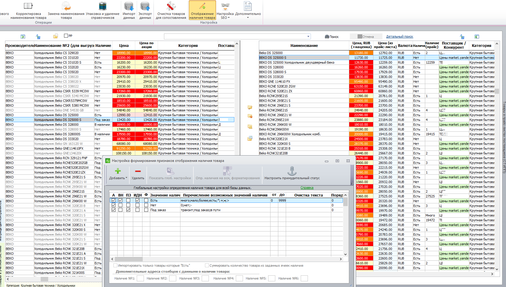

Решили заново делать парсинг цен конкурентов, столкнулись с проблемой, при получении списка товаров, переходим к списку получения цен, как только все данные загрузились, у товаров которых статус наличия в СТУС "под заказ", почемуто стоит статус наличия "нет" в СТИПП. В настройках программы есть только "учитывать статус наличия есть при поиске цен конкуретнов", в настройке где указываем формулу для расчёта цен есть галочка учитывать статус "под заказ". но толку от нее 0.
Как бы решить проблему, чтобы и товары под заказ могли обновлять цену при пакетной обработке данных ?

Вероятнее всего у Вас статус наличия "Под заказ" имеет настройку определяющую в наличие "ВН, а не под заказ "ПЗ". Проверьте глобальные настройки определения наличия.

посмотрел, чёт не то. обозначение стоит а вот всёравно пишет "нет"

Ваш скриншот полностью запутал нас. Ваша проблема в чем заключается?
Прикрепите больше скриншотов, которые описывали Вашу проблему.
P.S Статус наличия проверять нужно в глобальных настройках, как писалось выше, а не для конкретного прайс-листа.

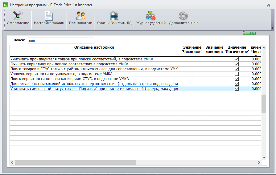

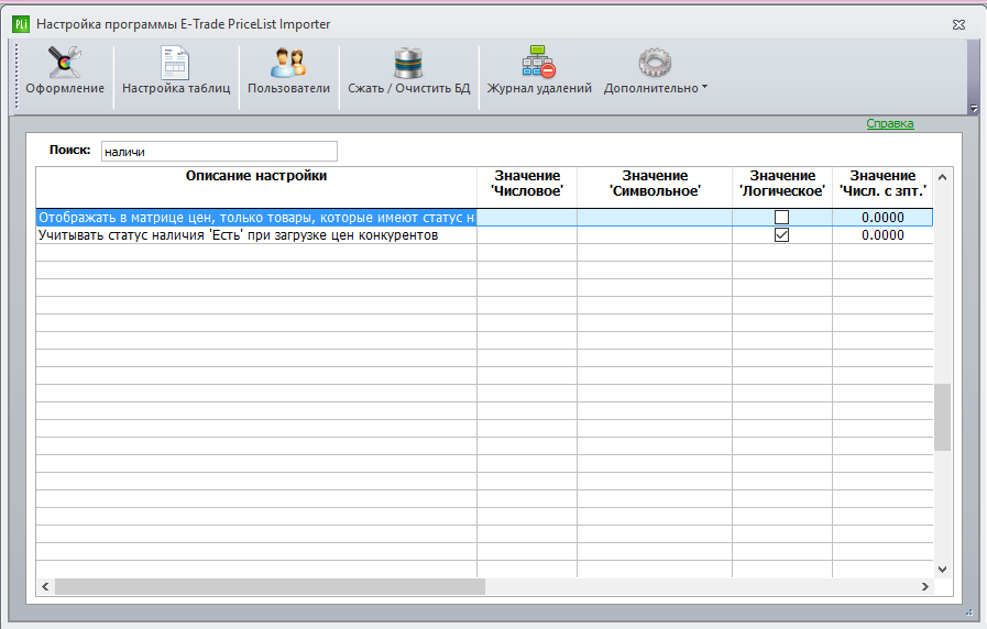

вот все настройки связанные с наличием, на первом скрине видно глобальные настройки наличия.
на следующих скринах показаны значения в настройках программы.

Да, все видно, спасибо. В чем теперь заключается проблема, нужно чтобы цена в стус не обновлялась на основании товаров в статусе наличия "ПЗ"?

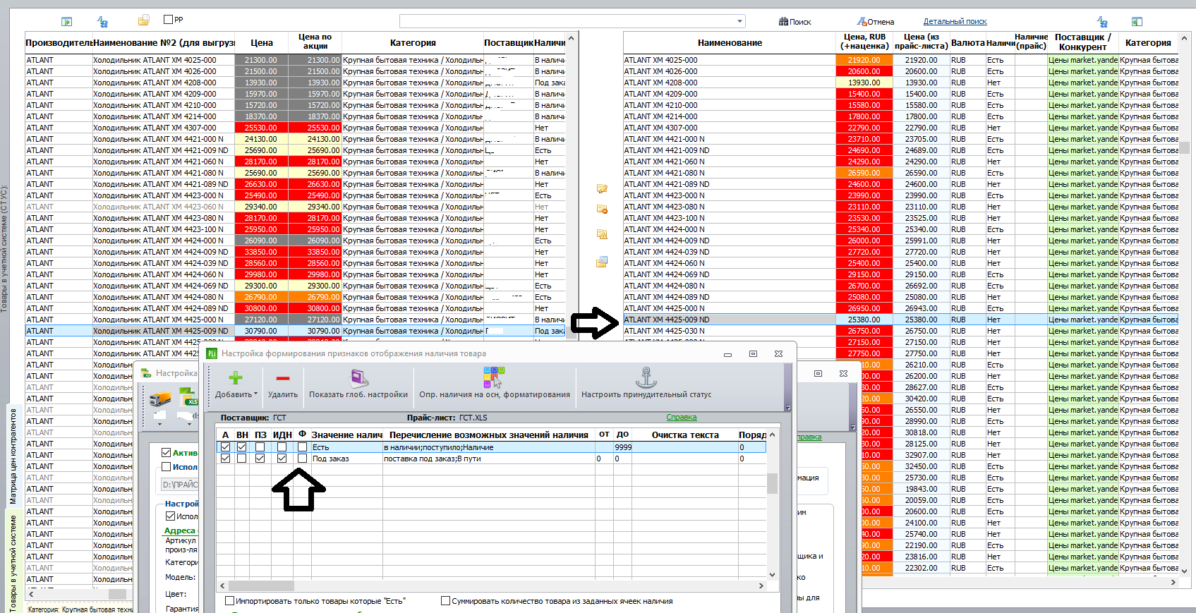

в настройках где указывается формула там указано, что обновлять те которые в наличии и под заказ.
только в СТИПП пишт статус у товара конкурента "НЕТ", если он сопоставлен с товаром из стус у которого статус "Под заказ", следовательно цена на этот товар не обновляется, а надо чтобы обновлялась.

А наличие стипп не зависит от наличия в стус, тут с точностью да наоборот. Товары, цены и наличие конкурентов откуда загружаются из торговой площадки или с прайс-листа?

цены и товары все загружается через маркет. мы не закидываем данные в файл.

Если после парсинга маркета товары имеют статус наличия" НЕТ", значит этих товаров нет у конкурентов на маркете, какие цены Вы хотите обновлять на основании товаров, которых "нет в наличие", если нет цен на товары?
Нет товара - нет цен, логично. :roll:
