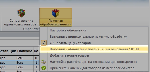

Добавлено: 22 мар 2017 15:53
Попробуйте нажать эту кнопку:
принудительно обновление стус.jpg (80.26 КБ) 5314 просмотров
