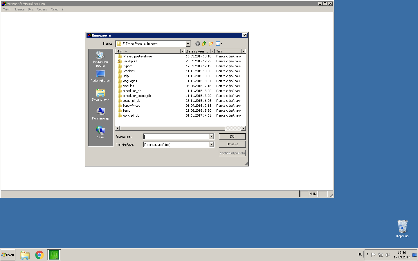

Не запускается ПЛИ
- ошибка ПЛИ запуск программы.png (74.91 КБ) 3813 просмотров
Причины подобных ошибок могут заключаться в том, что во время обновления программы были открыты ПО серии E-Trade.
Вам необходимо:
Закрыть все ПО серии E-Trade.
Открыть сначала PLI, принять обновления(если они доступны), открыть БД в которой Вы работаете.
После этого корректно установятся обновления для PLI и для БД в которой вы работаете.
Закрыть PLI. Открыть СС и установить обновления(если они доступны), затем открыть БД СС для установки обновлений в саму БД.
После такой процедуру можно считать, что обновления установлены корректно.
Стоит заметить, что иногда обновления в PLI могут касаться БД в СС и наоборот.
По-этому мы рекомендуем использовать такой порядок обновления программ и БД, для того чтобы все обновления из ПО серии E-Trade стали во все рабочие БД при монопольном запуске БД.
Вам необходимо:

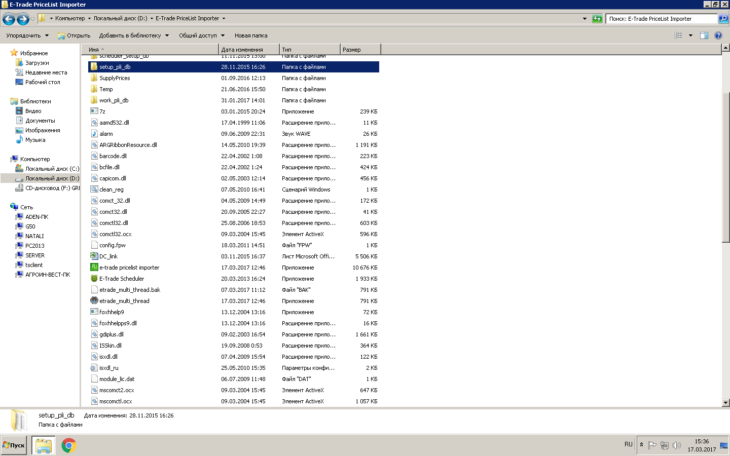

переименуйте файл E-Trade PriceList Importer.bak в E-Trade PriceList Importer.exe с заменой файла и повторите попытку запуска.
Николай (Днепр)
- Сообщения: 147
- Зарегистрирован: 26 окт 2015 14:57
E-Trade PriceList Importer.bak - где его взять то?
в папке с программой, откуда запускаете E-Trade PriceList Importer.exe
Николай (Днепр)
- Сообщения: 147
скрин папки с ПЛИ
- нет файла.png (92.43 КБ) 3808 просмотров
Николай (Днепр)
- Сообщения: 147
как видите в папке его нет
Николай (Днепр)
- Сообщения: 147
установил на другой ПК, взял файл оттуда
