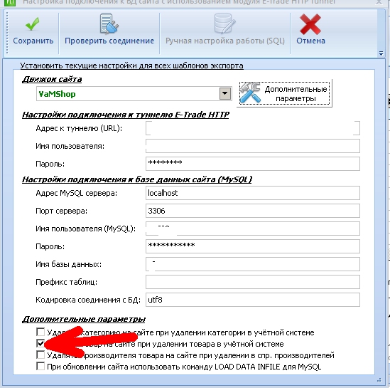

Движок VamShop| Price List Importer 2.1.1277 | Туннель скачал сегодня
Галочка в настройка в Настройках соединения стоит.
По аналогии проделал эту инструкцию
http://forum.elbuz.com/viewtopic.php?f= ... ров#p35345
эффекта нет.
Что нужно настроить, чтобы заработало? Спасибо

Уточните, какие конкретно галочки и где у Вас стоят? И что конкретно не работает? Какие действия Вы делаете, прикрепите скриншоты.

Стоит галочка: Удалять товар на сайте при удалении товара в учетной системе.
Из УС были удалены товары, выполнена пакетная обработка, сделан экспорт на сайт через туннель. Из базы на сайте товары не удалились.
Была сделана попытка удалаить товары через журнал удалений, в соответствии с инструкцией из сообщения выше. Журнал не очистили, соотв. можем повторить еще раз. Был выполнен экспорт. Все товары на месте! Товары программой не удаляются.

Помогу себе сам:
Методом научного проб и ошибок выяснилось, что функция (возможно только на моем движке) работает в комплекте со второй галочкой: Удалять категории на сайте при удалении категорий в УС
