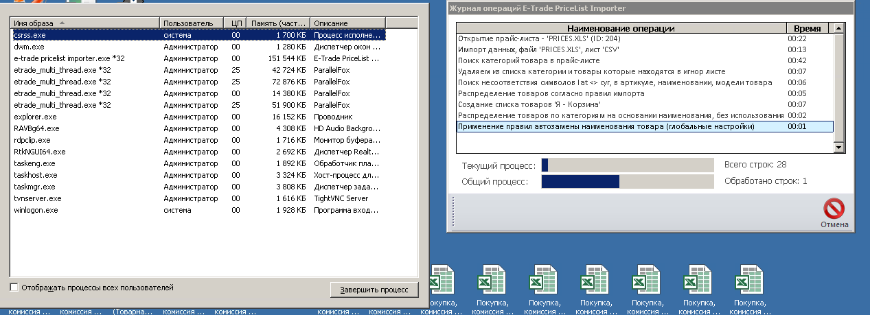

На данный момент она без ошибок открывается и без ошибок делает импорт, но при этом импорт идет бесконечно долго с загрузкой процессора на 100% (такого никогда не было). Импорт фактически "зависает" (хотя программа полностью отвечает на запросы) на больших прайсах (9Мб).
Сервер на базе 2008, перегружали неоднократно чтобы исключить влияние каких-то других программ.
Есть какие-то причины (настройки), которые могут позволить снизить нагрузку на процессор, почему она вообще может возникать? Программа работает в 8 потоков.

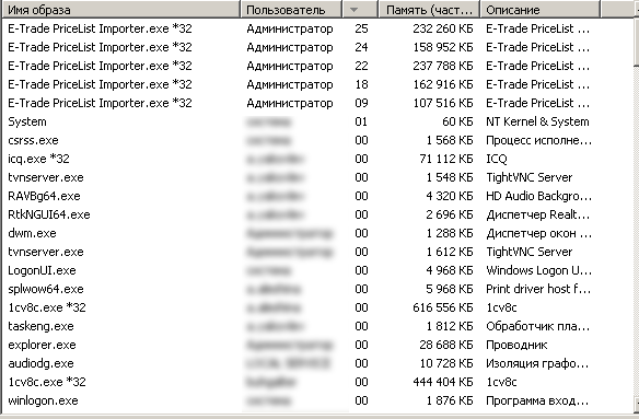

Выставил 4 потока. Не меняется ситуация.

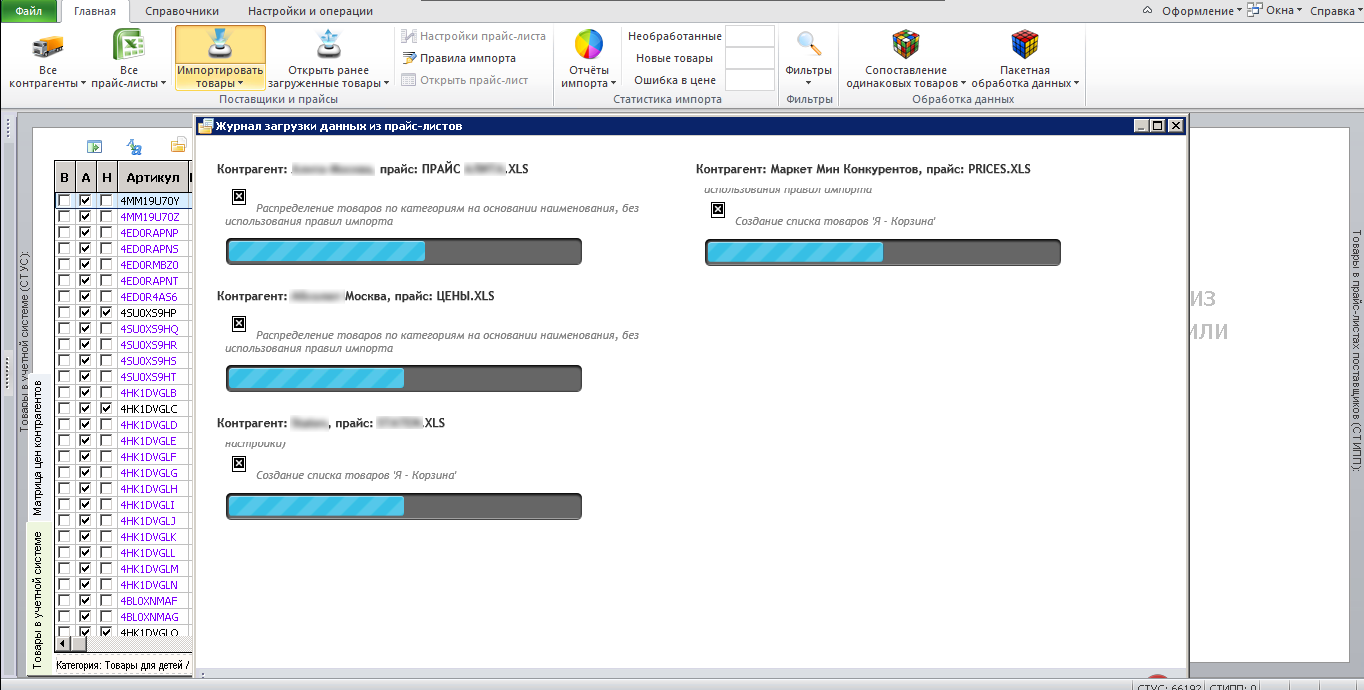

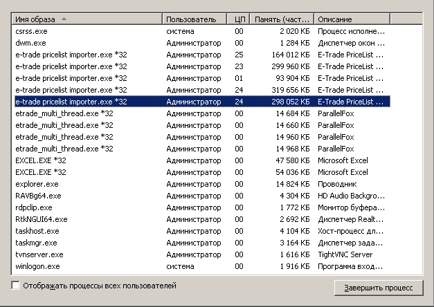

Оставил 3 потока и выбрал проблемный прайс. Зависание происходит на этом этапе.
С Вашего скриншота видно, что каждый из ядер процессора грузится на 25%.
Сделайте импорт проблемного прайс-листа отдельно, и проверьте результат.

e-special писал(а):Сделайте импорт проблемного прайс-листа отдельно, и проверьте результат.
В третьем сообщении я выложил два скриншота импорта проблемного прайса. Результата нет - все останавливается на определенном этапе.
Проверьте какие настройки у Вас указанны в проблемном этапе. Как вариант отключите временно этот прайс и добавьте его заново.
