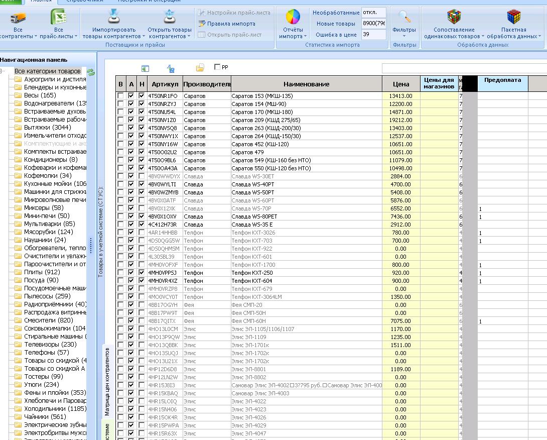

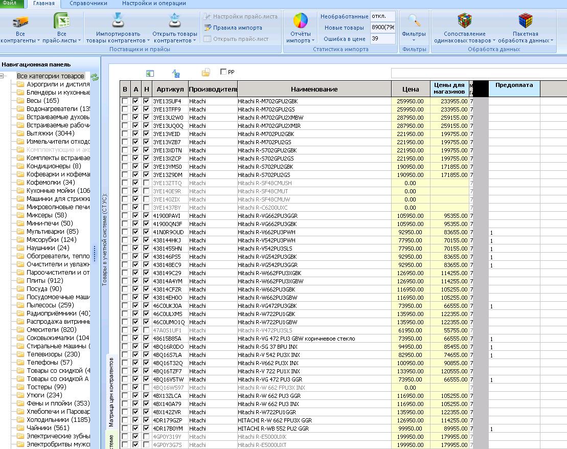

Высылаю скрины (во вложении).
- Естественно, цены на товар ниже числа, указанного в формуле, но предоплату все равно прописывает.
- Предоплата есть на товар с меньшей ценой.JPG (251.05 КБ) 4307 просмотров
- Там, где цена на товар выше 100000 или 200000 рублей, предоплата отсутствует.
- Предоплата выше 100 тысяч.JPG (282.62 КБ) 4307 просмотров
