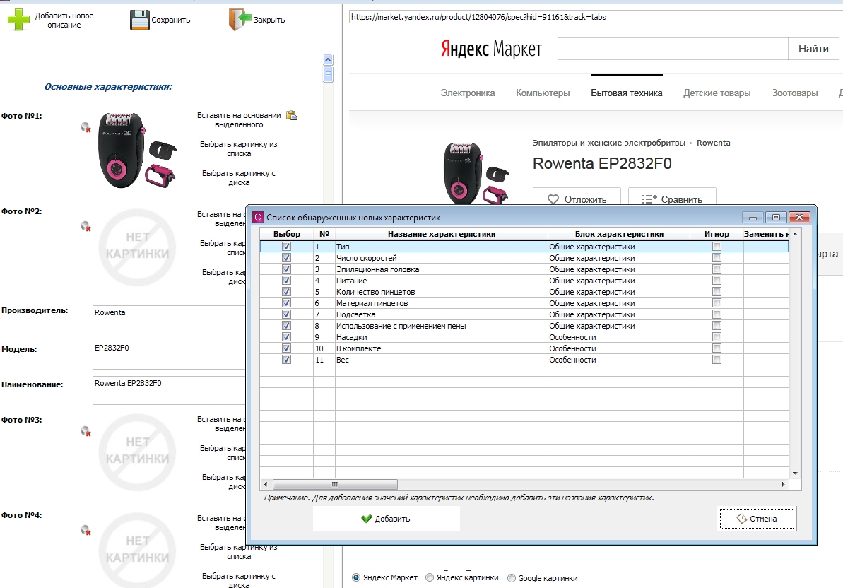

При описании очередной карточки товара возникла ошибка, незаскриншотил к сожалению. Но после этого перестал работать парсер с Яндекса:
http://take.ms/qLCqG
Тут видим, что товар он находит, но характеристики не парсит.

О какой ошибке идет речь?
Парсер работает проверили:
Откройте в E-Trade Content Creator сайт 2ip.ru и вышлите скриншот полного экрана

Где можно увидеть ошибку на скриншоте, о котором идет речь?
Вроде бы все верно у Вас. И остается лишь одна причина по которой
может такое происходить - это БАН со стороны Яндекса.
Как вариант найдите рабочий прокси сервер, который не забанен Яндексом
и проверьте. Если у Вас динамический IP - то перезагрузите Ваш модем,
для получения нового IP адреса, если IP постоянный то решением данной проблемы
является только использование прокси серверов.

Если бы был бан со стороны агрегатора, то наверное я не смог бы даже открыть его сайт и контент. В программе же отображается карточка товара.
Чуть позже проверю версию с баном на этот адрес.
Re: Перестал работать парсер Яндекса
Добавлено: 12 дек 2016 12:36
Сайт будет открываться, как и прежде. Поиск карточки на ЯМаркете идет не с сайта а через его API.

Странно, ничего не делал, роутер не ребутил, проксю не прописывал - сейчас заработало. Видно на какое то время бан повесился. Хотя как видно из видео, за сегодня описал около десятка товаров, без автоматического поиска описаний. Раньше по 800 товаров за вечер - без проблем.
Добавлено: 12 дек 2016 15:38
Роутер мог сам перезапустится (обычно раз в 24 часа это происходит).
