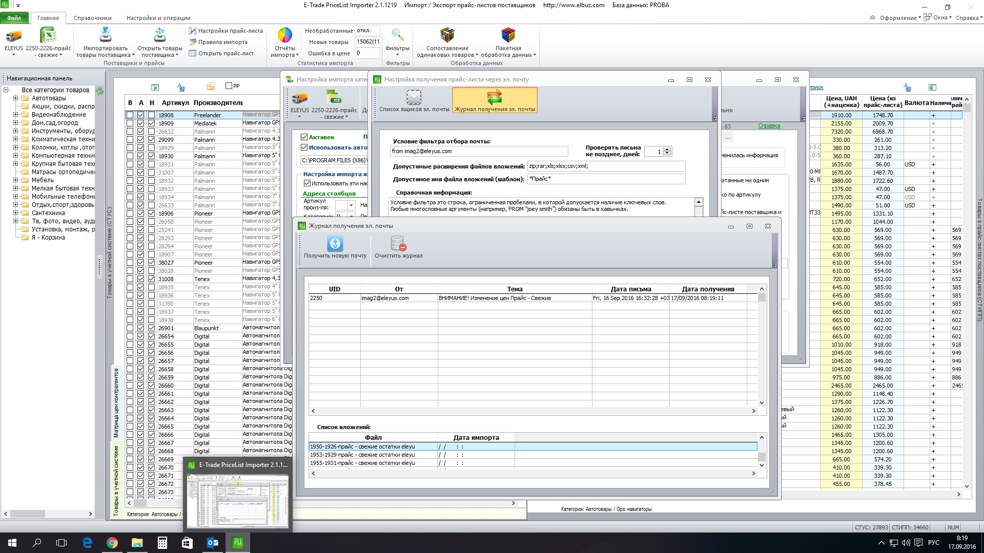

Настройка получения прайс-листов через электронную почту
в поле допустимое имя файла (шаблон) удалите ".xls"

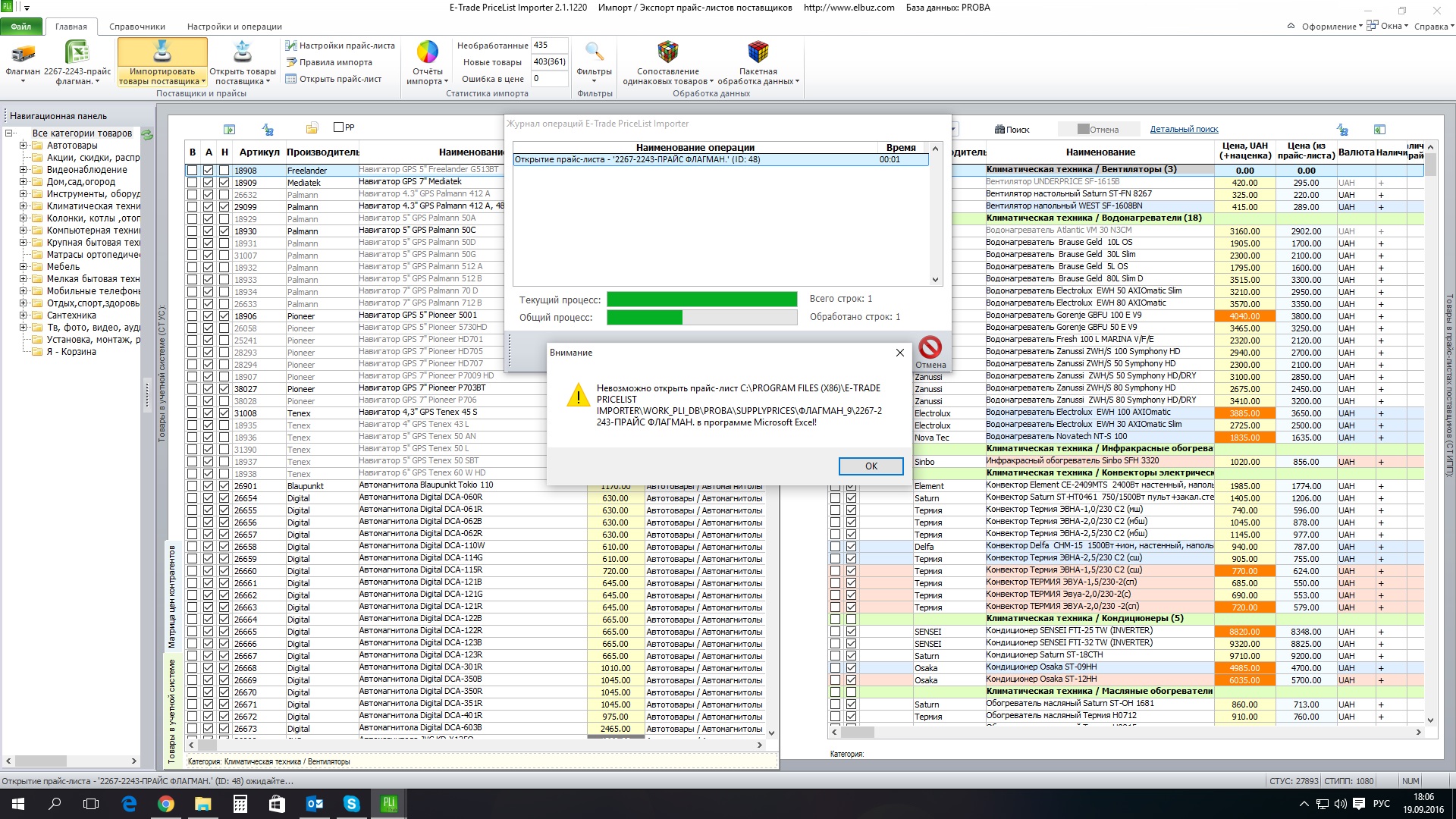

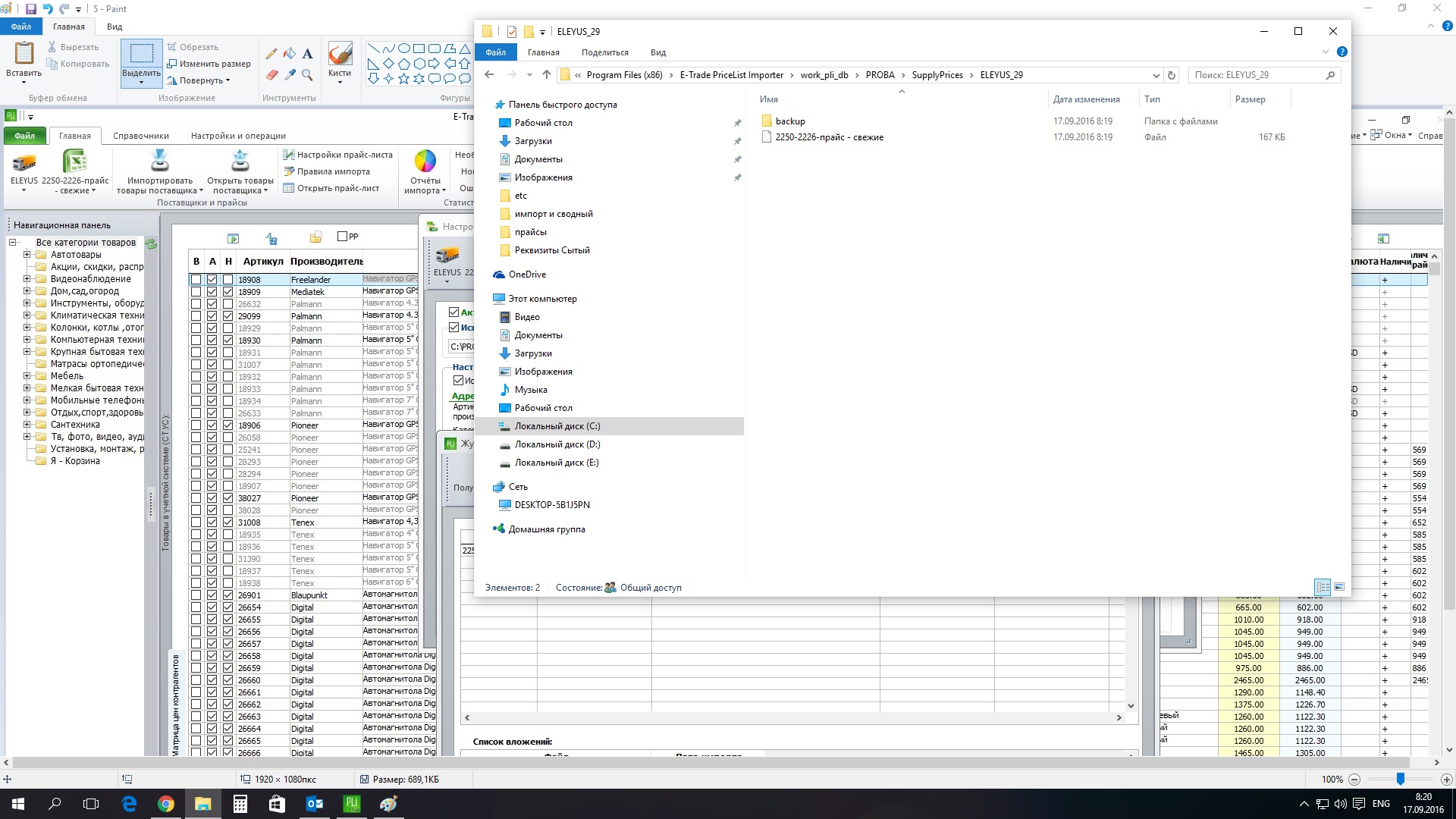

Здравствуйте ! Появилась проблема с импортом нескольких прайсов , а именно при импорте файл не имеет расширения и не принимается программой,хотя раньше все работало. После чего перестало работать -не заметил,единственное что могу сказать ,что последний раз работало 05.09.16,когда удачно импортировались прайсы.
В самом письме файл имеет расширение?
shuriban29
Сообщения: 61
Да есть, просто это касается не одного, а нескольких прайсов от разных поставщиков.
Попробуйте сейчас очистить кеш браузера Internet Explorer и запустить получение почты.
shuriban29
Сообщения: 61
Кэш очистил, расширение так и не появилось, но файл принялся программой и нормально импортировался! Но вот есть еще один такой прайс, правда он находится в архиве - так он после разархивации также не имеет расширения, но после очистки кэша ничего не изменилось - программа ругается:
Да и еще вопрос: у меня стоит windows 10, кєш нужно чистить в internet explorer или в microsoft edge ?
Доработали, попробуйте сейчас. Кеш очистить в internet explorer, если он установлен.

Прошу указать правильный синтаксис при настройке получения прайсов из почты от двух разных отправителей.
Конструкции типа:
(FROM box1@domain.com) OR (FROM box2@domain.com)
в поле условия фильтра отбора почты не работают.
При этом если отдельно прописывать только FROM box1@domain.com или только FROM box2@domain.com то прайсы забираются нормально.
вот так попробовать
OR FROM box1@domain.com FROM box2@domain.com
