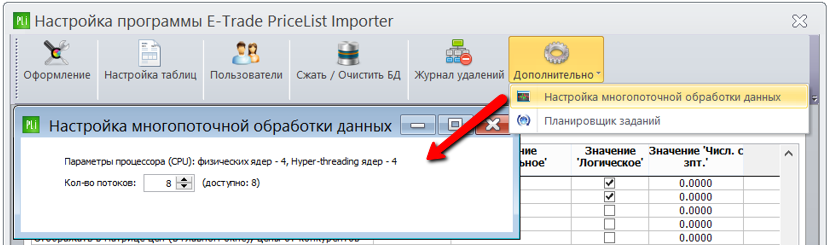

Опачки, а про эту кнопочку я не знал... Попробую поиграть с ней..
Замеры делались на i5-2410M (2 физических ядра)
Re: Не PLI а слошная "обработка данных"
Добавлено: 09 фев 2013 13:39
Octav
http://floomby.ru/s1/fa49VM
Не пойму почему пишет что кол-во физических ядер - 1? Какие параметры надо выставлять ?
Добавлено: 09 фев 2013 14:39
Данное сообщение о доступности ядер является информационным, поэтому если задать в поле "Кол-во потоков" нужное число, тогда при работе программы будет использоваться именно оно.
Это такое сообщение появляется когда отключен HT? Вы HT выключаете в BIOS? А для какой цели вообще необходимы тесты с отключённым HT, есть информация что так работает быстрее?
