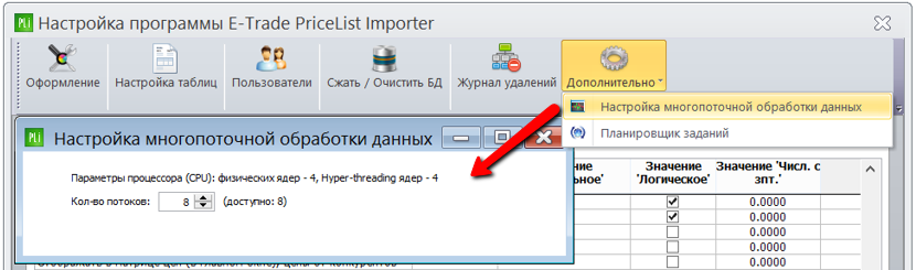

Octav
Сообщения: 245
Потестировал еще новую версию ПЛИ, записал время выполнения для некоторых операций. Тесты делал на прайсе Мерлиона (с моими настройками) с выключенным HT и включенным:
HT выключен:
несоответствие lat - 11сек
првила автозамены глобальные - 39сек
правила автозамены для текущего прайса - 2мин 45сек
поиск производителя - 15сек
поиск артикула из СТУС в наименовании - 3мин 57сек
общее время - 11мин 60сек
HT включен:
несоответствие lat - 28сек
првила автозамены глобальные - 37сек
правила автозамены для текущего прайса - 2мин 35сек
поиск производителя - 54сек
поиск артикула из СТУС в наименовании - 5мин 25сек
общее время - 17мин 08сек
Вывод: По сравнению со старой версией ПЛИ прирост появился, но при включении HT скорость падает (т.е. скорость возросла только на физических ядрах). Может быть проблема с поддержкой HT ?
Так же хотелось узнать, делал кто-нибудь замеры на системах с несколькими процессорами?
На каком процессоре производились замеры?
При отключении HT возможно необходимо задать меньшее количество потоков доступных для программы
Octav
Сообщения: 245
Опачки, а про эту кнопочку я не знал... Попробую поиграть с ней..
Замеры делались на i5-2410M (2 физических ядра)
Octav
Сообщения: 245
http://floomby.ru/s1/fa49VM
Не пойму почему пишет что кол-во физических ядер - 1? Какие параметры надо выставлять ?
Данное сообщение о доступности ядер является информационным, поэтому если задать в поле "Кол-во потоков" нужное число, тогда при работе программы будет использоваться именно оно.
Это такое сообщение появляется когда отключен HT? Вы HT выключаете в BIOS? А для какой цели вообще необходимы тесты с отключённым HT, есть информация что так работает быстрее?
