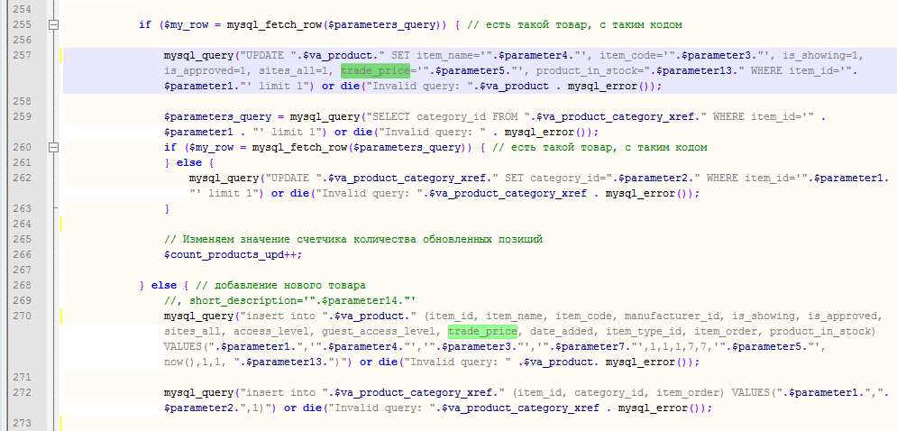

С этим понятно... Вопрос такой: Возможно ли использовать модуль для выгрузки и загрузки оптовой фены, а в программе создать еще одну базу данных для опта. т.е. использовать один модуль и базу для розницы, а другой для опта? Если да, можете внести изменения в модуль?
Можно сделать второй модуль, который будет загружать оптовые цены в поле "Цена опт" на сайте.
Subbota
Сообщения: 84
Зарегистрирован: 26 ноя 2010 03:12
Принцип работы как я описывал выше? Сделайте пожалуйста
Скопируйте шаблон с новым именем, в новом модуле измените обновление поля "price" на "trade_price":
Для нового модуля выгружайте из оптовой базы данных товары, для обновления оптовой цены.
